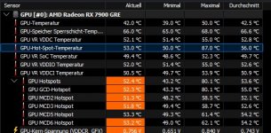

GPU Hotspot zu hoch, GPU einschicken und oder WLP tauschen.
Warum dreht der GPU Lüfter nicht hoch?
Hast du an der Kurve rumgepfuscht?

Dein zweiter Screen ist noch schlimmer:
Wenn du das weiter so laufen lässt geht die bald drauf.
Es ist zu 100% die GPU.

Die GPU Temp ist ein Durchschnittswert der bei dir so niedrig ausfällt da die Karte bereits den Takt runterregelt.
An einer Ecke der GPU wird keine Wärmeleitpaste sein oder der Kühler sitzt schief.

Der zweite Screenshot war nach 10 Minuten in einem Spiel.
Ich hatte mal Afterburner installiert (mittlerweile alles weg). Aber die Lüfterkurve hab ich soweit ich weiß nicht angefasst. Um ehrlich zu sein, wüsste ich gar nicht wie ich es ohne das Programm machen könnte (Schraubenverwechler). :)
D.h. ist die GPU defekt oder könnte ich es software-technisch nachschauen/lösen?

Das kann passieren, manchmal erwischt man eine Karte bei der in der Produktion z. B. die WLP Tube fast leer war.^^
Auch kann der Kühler schief gefräst worden sein.
Ist mir auch mal bei ner 6800XT passiert.
Einfach einschicken das Ding wenn du Garantie hast.
Die Lüfterkurve kannst du auch in der Radeon Software ändern.
Afterburner brauchst du bei der Radeon eigentlich nicht, du kannst einfach STRG + Shift + O drücken.

Kannst bis dahin einfach mal den Lüfter auf 100% stellen und oder den Takt im AMD Treiber reduzieren.
Dann wird das Ding nicht abschalten.

Erst würde ich im Radeon Treiber die Lüftersteuerung einstellen, oder Standardwert laden, da die sehr wahrscheinlich durch die Installation vom Afterburner versaut wurde.
Dann nochmal spielen und Temperatur beobachten. Geht die trotz hoch drehender Lüfter wieder über 100 Grad, Karte oder System einschicken. Wenn die Temperaturen aber okay sind und er geht aus, das Netzteil wechseln.

Ich hab mit der Lüfterkurve (siehe Anhang) bei einem 15 Min Spiele-Test nun auch einen 87° Max Hotspot-Wert.
Unterstreicht das Ergebnis (87°) die Vermutung, dass die GPU defekt ist oder liegt das nun doch im Rahmen und es lag nur an einer falschen Lüferkurve? :klatsch:

Mach mal nen HWInfo Screen mit Temp und Drehzahl in Warzone.
Ich behaupte weiterhin die GPU muss getauscht werden, die soll sich ja nicht anhören wie ein Flugzeug.
Wenn du die Kurve auf Standard setzt dürfen da keine 100 Grad stehen.
