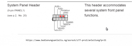

(https://www.bedienungsanleitu.ng/asrock/z77-pro3/anleitung?p=31) Das ist die Seite über (der/die/das) System Panel Header. Welche beiden Pins müsste ich da jetzt genau zusammen schließen?

Zum Überbrücken (Starten ohne Starterbutton am Gehäuse) musst du diese zwei Pins (rot gekennzeichnet) kurz überbrücken.
