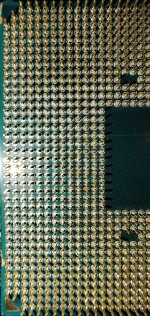

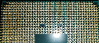

Kannst du mal ein gutes Bild der Pins rein stellen? Vlt ist auch einer im alten Sockel geblieben (abgebrochen.... alles schon gesehen :( )
Vielleicht seht ihr das besser.
Musste die Bilder leider komprimieren, da der Webserver einen Fehler geworfen hat.
Danke für den Hinweis
Hab jetzt über eine Stunde damit verbracht alle Pins zu säubern aber 100% sauber werden die nicht mehr. An 4 Pins sind noch minimale wlp Spuren.
Ich schaue morgen nochmal.
Ist sicher die CPU das Problem?
Mit WLP im Sockel geht nichts
In dem Falle habe ich Elektroreiniger mit dem ich es einsprühe .
Die Wlp verflüssigt sich so das ich sie mit einem weichen Pinsel aufnehmen kann.
Der Reiniger verflüchtigt sich Rückstandslos
Isopropanol geht auch ....Apotheke
Elektroreiniger ...Baumarkt

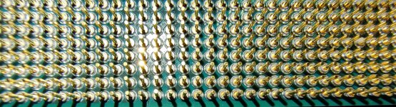

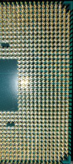

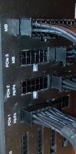

Anscheinend ist die CPU defekt.
Kann noch mehr defekt sein bzw. könnte es sein, dass mit einer neuen CPU auch nichts funktioniert?
Woher sollen wir das wissen? Ohne mit anderer Hardware gegenzutesten kann keine defekte Hardware ermittelt werden.
