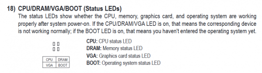

also die Batterie habe ich jetzt 4 Jahre nicht angefasst. Jetzt habe ich sie rausgenommen und wieder reingetan. Doch immernoch kein Bild (zudem ist noch die
rote DRAM lampe an)

zudem ist noch die
rote DRAM lampe an
Das ist der Grund warum du kein Bild hast
Der Rechner ist nicht gestartet sondern hängt bei der Ram initialisierung
Nimm jetzt einmal die Bat für eine Minute vom Board (bei ausgeschaltenem NT)
rote DRAM lampe an)
Ok ...jetzt erst gelesen das hast du schon gemacht ..
Dann wiederhol das ganze nochmal aber nimm zuvor die ram sticks vom Board außer einen und den setz in den Slot der am weitesten von dem CPU Sockel entfernt ist.
