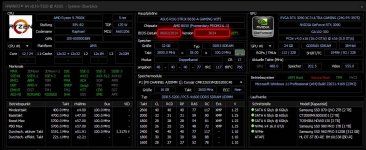

Wo kann ich den genau nachgucken pb das neuste BIOS drauf ist ?
In HWiNFO oder direk im UEFI/BIOS
Auf der MSI Seite sind die ROMs:
Das BIOS ist noch von 2015😅 das sollte ich mal direkt ändern
