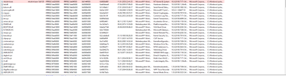

So da bin ich wieder habe den Dump versucht auszuwerten mache das zum erstenmal.
Das habe ich gefunden aber wo genau ich sehe welcher Treiber es ist weiß ich nicht
DRIVER_POWER_STATE_FAILURE (9f)
A driver has failed to complete a power IRP within a specific time.
Arguments:
Arg1: 0000000000000004, The power transition timed out waiting to synchronize with the Pnp
subsystem.
Arg2: 000000000000012c, Timeout in seconds.
Arg3: ffffa10b98ae04c0, The thread currently holding on to the Pnp lock.
Arg4: ffffb481324cf610, nt!TRIAGE_9F_PNP on Win7 and higher
Also laut Bluescreenview ist es wenn ich es richtig sehe Windows selber.
Rot makiert wird.
ntoskrnl.exe
Ist ein Gigabyte G6 Laptop

könntest bitte von Bluescreenview diese Ansicht teilen:

Edit: Habe einmal das Bild vom Bluescreenview angehangen
