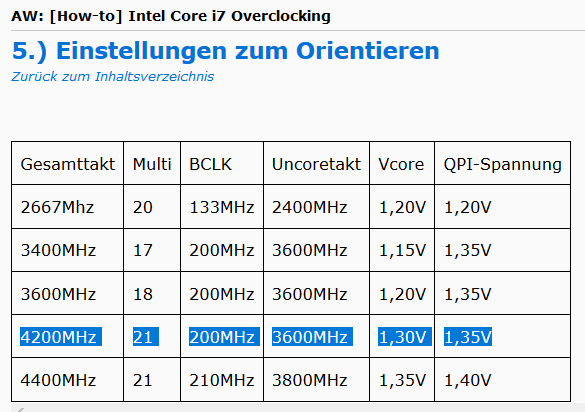

Habe dieses ältere Tutorial gesehen, aber dort ist der i7-960 nicht aufgeführt.
Hat irgendwer Erfahrungen mit dieser CPU?
Gibts empfehlungen für Multiplier, Baseclock, Uncoretakt, Vcore und QPI-Spannung?
Würde sonst aus dieser Tabelle mit folgenden Werten für 4200MHz starten.
Ich weiß nur nicht ob das auf den i7-960 übertragbar ist.

Hier sagt einer Folgendes:
I've been through an i7 920,i7965X and now an i7 990x. I have found the easiest way to overclock the i7 9xx series is to simply increase the cpu vcore and use the highest cpu muliplier then increase the BCLK until you hit the desired frequency.
ex: 24x167 = 4.08GHz
You will also need to increase the qpi voltage since increasing the BCLK requires more voltage to stabalize the overclock of the qpi. The rule of thumb is to keep the qpi voltage at about the same as the cpu Vcore. Leave everything on auto. I have read loads of overclock guides that have you changing the many of the settings without any solid justification as to why. The voltage range for that chip is 1.2-1.375V. That is the safe recommended range. [...] I had my i7 965 running at 4GHz but it required 1.4125V in order to run prime95 stable.
I would start with a cpu Vcore of 1.4V and a qpi voltage of 1.35V and run prime95. If you can make it through at least 20 minutes without one of the threads shutting down then you can try lowering the Vcore and doing it all over again until you find a Vcore that is 100% stable. Once you find a stable Vcore you can do the same for the qpi voltage. I don't think 1.35V is enough to run the i7 960 at 4GHz and be stable under load.
Klingt vielversprechend.

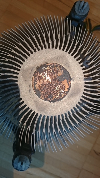

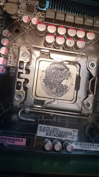

Also ich hab mir das nochmal vor Ort angesehen.
Nach der Installation vom MSI-Afterburner wurde schnell klar, warum es bei ihm zu Lag-Spikes kommt...
Sein Prozessor lief bei BF5 zwischen 95°C bis 100°C und ging ab und zu ins leichte Thermal Throttling.
Habe dann mal gefragt wie er den Prozessor kühlt und dann kam raus, dass da der originale Boxed-Kühler draufsitzt und die Wärmeleitpaste quasi noch vom ersten Tag stammt. :ugly:
Haben dann erstmal die Paste erneuert und jetzt ist die Temperatur bei etwa 80°C beim Spielen.
Der Prozessor hält nun die 3,4GHz und es kommt beim Spielen nicht mehr zu relevanten Lags.
(Auf "Low" selbstverständlich.)
Hätte hier noch einen be quiet! Dark Rock Advanced C1 rumfliegen, aber die Frage ist natürlich ob sich das jetzt alles noch lohnt.
Mal schauen wie die Geschichte weitergeht.
An Übertakten ist natürlich mit dem Boxed-Kühler jetzt nicht mehr zu denken.
