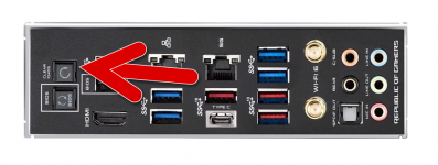

Versuchen würde ich zunächst ein Netzteil Reset.
Dazu das Stromkabel am Netzteil abziehen und dann mehrmals auf dem Einschaltknopf des Gehäuse drücken. Dadurch entlädt sich die Restspannung. Oft auch daran zu sehen, das manche LEDs kurz aufleuchten und dann erlöschen.
Danach normal starten.
Sollte es nichts bringen, dann mal das Bios zurücksetzen.
Dazu hast du auf der Rückseite auch eine Taste.
