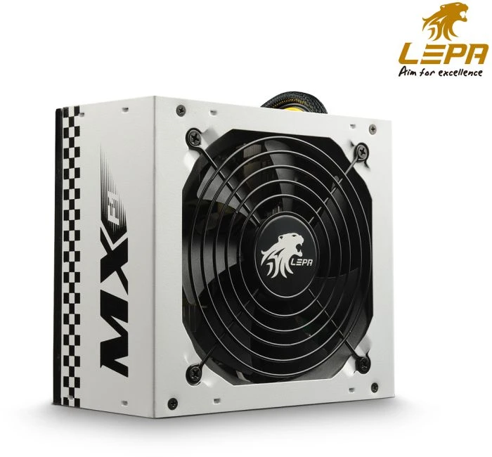

Netzteil: Da ich nicht erkennen konnte, um was für ein Netzteil es sich handelt, bin ich gerade vom Vorbesitzer am erfragen um welches Netzteil es sich handelt. Da es in so einem Schacht verbaut sitzt, kann ich ohne es komplett auszubauen, nichts erkennen. Ich erkenne nur "MXF1"
Könnte dies hier sein:
Würde ich auch austauschen nach den ganzen Jahren :ka:

Wenns das Lepa ist, würde ich mich stark wundern, dass das Teil überhaupt so lange durchgehalten hat.
Beim Review von Hard OCP ist es glatt durchgefallen.
Mir wurde soeben vom Vorbesitzer mitgeteilt, dass es das lepa n600 mx-f1 sein müsste

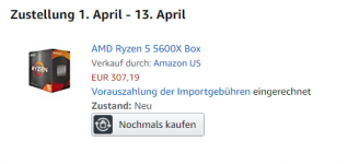

Ich bin etwas verwirrt was meine Bestellung des Ryzen 5 5600X angeht. Gestern gabs den noch für 328 Euro und als ich heute bei Amazon geschaut habe, stand dort was von 300~
Ist das alles normal oder irgendetwas was ich übersehe?
