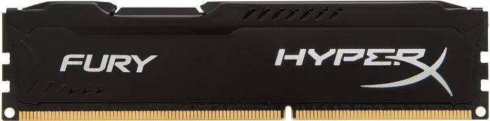

Hallo habe die gleiche Frage zwecks RAM
Habe auch noch eine alte Krücke die etwas Gehhilfe gebrauchen kann.
Ist eine von den RAMs hier im Vorteil oder kann man einfach nehmen was mir mehr gefällt?

1. Aktiviere XMP oder stelle den RAM manuell auf 1600 - der Durchsatz wird dann etwas besser.
Die Werte dazu hast Du in der letzten Zeile.
2. Eine Erweiterung geht nur mit komplettem Austausch - alle Slots sind belegt.
Ob 1600 CL9 notwendig sind bestimmt auch der Preis.
2* 8GB, sowas hier, ist eigentlich ausreichend (1.35V Module laufen auch mit 1.5 V):
