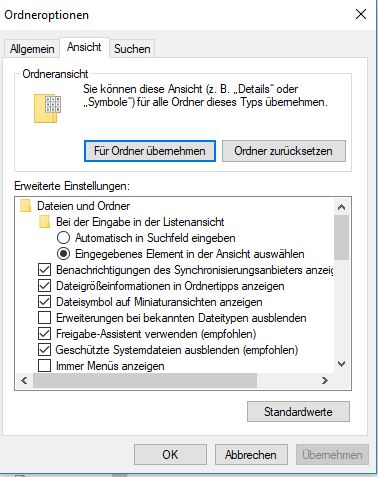

Wenn ich sowas machen muss, dass erstelle ich mir erstmal die Ordner und kopiere den Text der immer gleich ist und tippe die Zahl selbst. Damit fertig, öffnest du dir 2 Fenster, packst die nebeneinander, links die Ordner und rechts durchsuchst du den Überordner mit . damit er die alle Dateien anzeigt, egal welcher Endung. Dann markiest du einfach mit Shift+Mausklick die gewünschte Anzahl an Dateien und verschiebst sie.
Das allererste das ich bei mir und einem frischen Win mache ist in der Ordneransicht das Häckchen rausnehmen bei
siehe freies Kästchen Screenshoot Erweiterungen bei..... .
