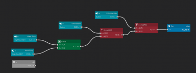

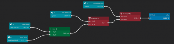

Pass auf, du kannst es kompliziert machen,
du kannst dir aber auch einfach das Ding hier bestellen:
Ich kann in der Aquasuite genau steuern wann was wo warum und in welcher Kombination.
Außerdem kann ich theoretisch meinen Komplette Hardware ausbauen (Board, CPU, GPU, Festplatte) und meine komplette Lüfterkurve, RGB etc. bleibt erhalten.
Im Screenshot zu sehen:
Ich steuere mein System nach Watertemp*2,
wenn GPU heißer als Watertemp*2 dann wird nach GPU gesteuert,
wenn CPU heißer als GPU dann nach CPU.
Monitoring in Auqasuite für GPU und CPU empfehle ich dir mit Hardwareinfo Sensoren zu machen,
da der Aquasuite eigene Hardwaremonitor von einigen Anticheat-Programmen als Problemchen erkannt wird.

@eXquisite
Warum hast du den DFS Next 2x als Input dabei?
Hat keinen tieferen Sinn, ist nur Spielkram.
Kenne ich irgendwo her... :D
Finde ich sehr interessant, deine Regelung. :daumen:
Kannst du sie in meinem neuen Sammelthema als FAQ einstellen?
Von mir kommt da auch noch was dazu, habe dazu auch einiges als Spielerei mit eingerichtet. :P
