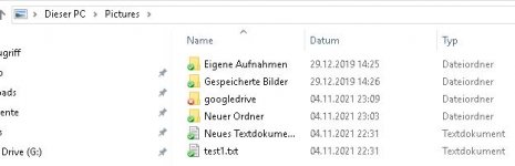

Ein kurzes Update falls andere etwas ähnliches vorhaben wie ich.
Ich habe mal Dropbox und GoogleDrive Backup
getestet.
Dropbox kann leider auch nur die User Verzeichnisse wie Photos, Dokumente etc. automatisch hochladen.
Mit symbolischen Links kann man die App nicht austricksen.
Siehe Anhang.
GoogleDrive Backup kann zwar bestimmte Ordner hochladen, allerdings legt er für jeden PC eine eigene Verzeichnisstruktur an.
Siehe Anhang.
Und das ist ja nicht das was ich will. Die Dateien sollen ja immer überall automatisch synchron gehalten werden und die aktuellste Datei soll die älteren Dateien der anderen PCs überschreiben.

Also ich kann deinem Screenshot nicht folgen, inwiefern kann man sehen dass symbolic Links nicht gehen?
Alternativ kannst auch eine Junction probieren, die sollte für keine App von einem normalen Verzeichnis zu unterscheiden sein.
In meinen Screenshots ging es um Dropbox und Google Drive Backup
Hier ein Screenshot, dass symbolische Links nicht in Dropbox funktionieren. Siehe den
Ordner "googledrive". Der wird nicht von Dropbox hochgeladen. Er liegt hier C:\googledrive
Hier mal eine kleine Info Grafik zu den Unterschieden:
Ich hab es nicht getestet, aber andere Quellen behaupten es geht mit Symbolic Links.
Also entweder hat MS das irgendwie beseitigt oder du hast irgendetwas nicht richtig gemacht.
