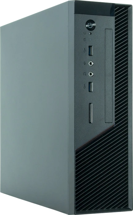

Hier ist ein SEHR kleines Office-Gehäuse MIT Netzteil.
Dafür brauchst du auch ein LP-Kühler.
Vorteil: Sehr klein <8Liter, Netzteil mitgeliefert (300W), Günstig
Nachteil: Platz sehr begrenzt, als GPU passt nur eine 4060 Lowprofile rein, WENN du mal eine reinbaust.
Mit dem Chieftec Gehäuse und der Lexar M.2 hast du ein sehr kleines Gehäuse und sparst 100€ im Vergleich zu deiner Liste.

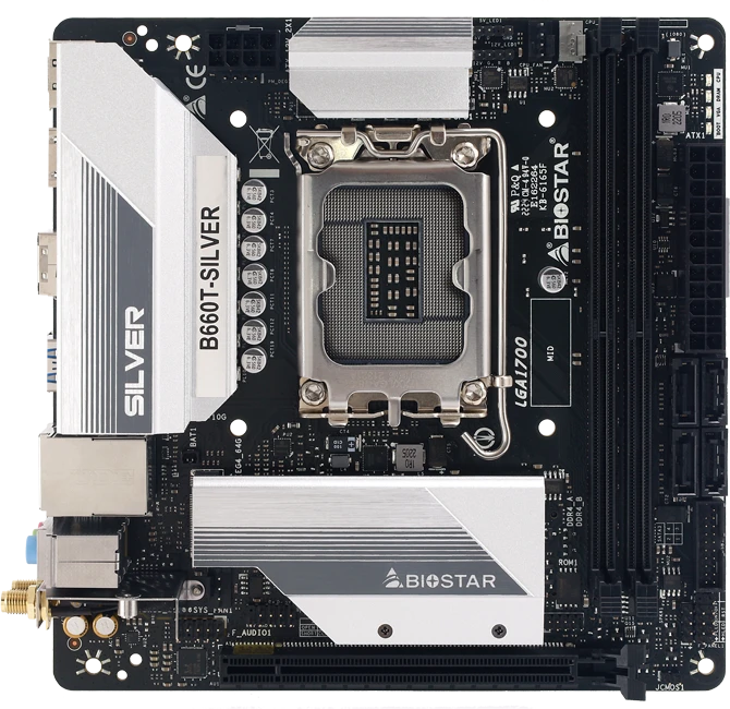

> Mainboard:
- Das mit dem Board habe ich tatsächlich nicht berücksichtigt (DDR4/5, PCIe 4.0). Gibt es hier eine Empfehlung?
- Ohne WLan, ohne Bluetooth, ggfs mit LED-Diagnose, mit der Marke Biostar werde ich nicht richtig warm...
- Würde hier gerne unter 150 Talern bleiben, da ich kein OC betreiben werde, denke ist kaum realisitsch.
Für einen kleinen Office PC ist DDR4 oder 5 meist irrelevant und DDR4 ist knapp halb so teuer, je nach Ausführung.
PCIe 4 hat jedes Board, PCIe 5 nicht, braucht man auch nicht. Denn das braucht man nur für eine PCIe 5.0 M.2 und da gibt es nur überteuerte auf dem Markt.
LED-Diagnose kriegste nicht als Display, die Boards die sowas haben sind mind 400€+.
Die einzigen LEDs sind meist nur RAM, CPU, GPU...
WLAN kriegste auch, wenn du ein 2230 M.2 Modul einbaust. In der Preisklasse musste es selber kaufen. :D
Hat nichts mit OC zu tun. ITX kostet ein kleines Premium und bei ganz billigen Boards sollte man gucken, das die Spannungsversorgung nicht ZU warm wird und die CPU drosselt. Weil man weniger Phasen hat wo sich die Last aufteilt und vielleicht kein Heatsink haben.
Das passiert aber dann nur bei stärkeren CPUs und keinem 12100...

In dem Chieftec Gehäuse passt die zu 100% nicht rein. Ins Nano schon. In dem Node, das ich hier nochmal gepostet habe, kommt es darauf an, ob die Karte nur 2 Slot dick ist. Länge sollte kein Problem sein.

Billiger gehts halt mit dem Chieftek Gehäuse, was aber weitere Einschränkungen in Sachen GPU mit sich bringt:
Nur Low Profile GPUs... Ist aber auch das kleinste von allen... Der passt z.b. in einen großen Rucksack.

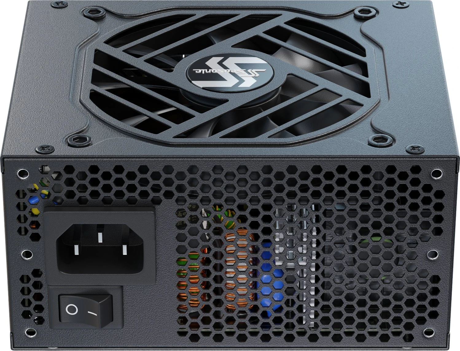

Eigentlich nur, das du ein SFX-L oder SFX Netzteil brauchst, also genauso wie bei dem Fractel Node.
Das Ridge ist tatsächlich ein "Gaming-Gehäuse". Im Preis ist ein PCIe Verländerungskabel für die GPU inbegriffen, deshalb ist es teurer.
- Warum wird hier ein 500W Netzteil eingesetzt? Eine GPU würde wohl hier nicht ins Case kommen?
- Ich hätte optional noch meine 1070 aus meinem aktuellen System rumliegen, aber die passt wohl nicht ins Fractal Design Define 7 Nano. Auch das Netzteil müsst ich dann umdenken...in der Größe könnts dann auch ein µ-ATX Board sein..
Du sagtest was von einer 1070, die vielleicht reinkommen würde.
Wenn KEINE GPU reinkommt, dann ist das hier das günstigste 80Plus Bronze SFX Netzteil:
300W und keine Kabel für GPUs und kostet 50€... scheint auch semi-passiv zu sein. (siehe unten)
In 80Plus Gold Effizienz-Rating kostet das 70€.
Ohne Effizienz Rating gibt es ein Inter-Tech für 26€ bei Mindfactory, ist aber aktiv.
Das ist das billigste was du reinpacken kannst. Für einen 12100 reicht es völlig aus.
Mehr als 100W sollte der Office-PC nie brauchen...
Aber ich habe keine Erfahrungen mit Netzteilen aus der Preisklasse...
Der einzige Mehrwert liegt wohl in der Möglichkeit ein reguläres Netzteil zu verbauen. Der bringt wohl einen größeren Lüfter mit sich und folglich geringere Drehzahlen. Vermutlich wird das Ding dann auch unterm Schreibtisch stehen.
Effizienz ist auch wichtig. Wenn die Effizienz 80% ist und der PC 100W verbraucht, gibt es 20% Verluste, also 20W Abwärme im Netzteil. 20W gehen oft passiv weg, aber es kommt halt darauf an wie der Lüfter eingestellt ist und diesen kann man nicht einstellen.
Es gibt Aktive Netzteile, bei denen dreht sich der Lüfter meist immer, je höher die Last desto schneller.
Semi-Passiv, dort ist der Lüfter bis meist 30-60% Last oder nach Temperatur ganz aus.
Passiv, die haben gar keinen Lüfter. Da müsste man über das Gehäuse die Luft durchblasen. Und da diese sehr effizient sein müssen, wegen wenig Abwärme, sind die auch teuer.

Mainboard: Habe doch überlegt, etwas mehr zu inverstieren, da:
- ich mir etwas mehr Langlebigkeit/Stabilität/Kühlung erhoffe.
- Undervolting via Offset bei gleichem Takt ausprobieren möchte.

Und warum nun doch ein teureres Z-Board? Übertakteten und undervolten geht eh nicht ohne K-CPU..
Und bei deinem Lüfter brauchst du noch ein seperates Sockel 1700 Montagekit...
Würdest du auch AMD nehmen? Das wäre besser und günstiger...
Ohne GPU musst du zumindest eine G-CPU nehmen, damit die eine iGPU hat, falls du die GPU mal ausbauen möchstest.
Bisschen teurer aber mit 8 Kernen:
Und ein gutes ITX Board kostet auch nur 124€
Also 6-Kern CPU und Board nur 236€ zusammen... und halt eine bessere schnellere und sparsamere CPU...

Wie gesagt, vorrangig wären beim teureren Board die hoffentlich besseren Mosfets und spannungswandler in der hoffnung das system hält wieder 10 jahre durch. ich gucke noch beim MB noch bissle rum.
Edit: Hab kein anderes MB gefunden. Das von mir genannte ASRock Z690M-ITX/ax (90-MXBHY0-A0UAYZ) ist schon Oberkante der Vernunft Kombination mit dem i3-12100.

ich habe mir doch noch etwas Zeit nehmen müssen und dabei etwas auf das "Fractal Design Ridge" geguckt.
Es scheint, dass dieses Case inkompatibel mit der PSU von BeQuiet ist, da die Orientierung nicht passt. Ehrlich gesagt wusste ich nicht, was damit genau gemeint ist.
Den Original-Beitrag gibt es hier:
Kennt jemand das Problem oder kann es erläutern?
Also ich hab wohl eine mentale Blockade. Ich verstehe nicht, wie das was blockieren sollte.
Warum wird das Kabel auch vom Kaltgeräte-Stecker ins Gehäuse geführt? :confused:
Wenn ich das Netzteil verschrauben würde, sollte doch der Stecker ohne Probleme von außen reinpassen?
Der Unterschied zwischen den PSU's ist, dass die Buchse um 180° gedreht ist.
PS: 650W+ wären überdimensioniert. Der Rechner würde das erst Jahr wohl ohne GPU laufen.
Das Netzteil sitzt nicht außen.
Also ich hab wohl eine mentale Blockade, ich verstehe nicht, wie das was blockieren sollte.
Das Netzteil sitzt vorne, weshalb ein Kabel von hinten nach vorne geführt wird.
Dieses kommt in das Netzteil und ist genau so gewinkelt, dass aufgrund der Metallstrebe auf dem von dir verlinkten Bild oben der Stecker nicht in das BeQuiet passt.
In diese Verlängerung steckst du dann dein bzw. das Kabel vom Netzteil.
Siehe hier:
Bei dem Seasonic kann ich dir garantieren das es passt, weil ich es selber in einem Ridge von einem Kollegen verbaut habe.
Leider gibt es das nicht kleiner, die Amis brauchen halt angeblich mehr Watt als wir.
Dafür ist das Ding technisch top und im Leerlauf leise, dazu hat es 80+ Platin und 10 Jahre Garantie.
Das Ding ist also aus meiner Sicht die beste Alternative.
Schau dir am besten mal ein Build Video von dem Gehäuse an, da gibt es noch ein paar Dinge mehr zu beachten.
Was ist denn aktuell deine gewünschte Liste?
