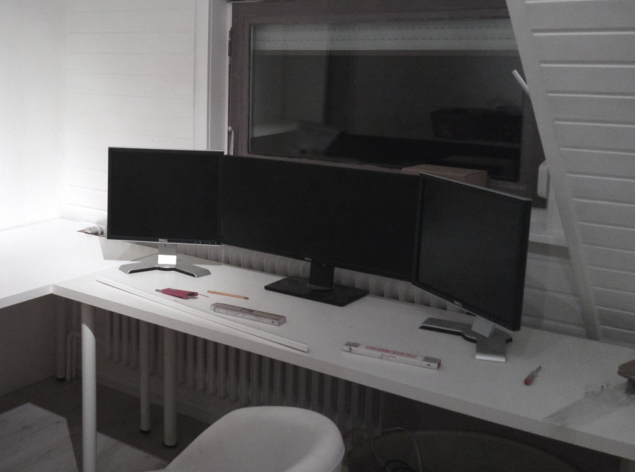

Hey,
ich grabe das Thema hier nochmal aus.
Bei mir laufen jetzt 2x 19" Monitore über Duallink DVI und ein 29" Monitor über Displayport als Nvidia Surround. Das Ganze läuft in Verbindung mit drei GTX 570 2,5GB im Tri-SLI. (Auch nur mit SLI getestet)
Das Problem ist, dass der Nvidia Treiber im Surround Modus nur alle drei Monitore mit 1280 x 1024 laufen lässt. ;)
Laufen soll das Setup entweder in 2x 1280x1024 + 1x 2560x1080 oder in 2x 1350x1080 + 1x 2560x1080.(Dann hätten die Monitore im peripheren Sichtfeld zwar eine leichte Unschärfe, aber damit kann ich leben)
Ich habe schon gelesen, dass SoftTH eine Möglichkeit wäre, aber SoftTH unterstützt kein SLI. =(
Vielleicht hat ja jemand eine Idee.
(Bitte keine Diskussion über Sinn bzw. Unsinn dieses Setups) ;)
