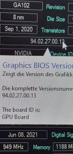

Hi, hatte gedacht das es aktiviert ist aber habe nun bei GPUZ gesehen das dem nicht so ist...
Wie bekomme ich das zum laufen. Alle Einstellungen scheinen richtig zu sein.
Habs mal alles als Foto dran gehangen.
Mir wird angezeigt das es im BIOS nicht aktiviert ist.. Dem ist aber eindeutig nicht so.. O.O

Da alles sonst richtig eingestellt zu sein scheint, liegt es an der Firmware der GPU
hätte gedacht das eine im Februar gekaufte GPU bereits mit einer aktuellen Firmware unterwegs ist.
(Lediglich die RTX 3060 liefert ab Werk die Unterstützung für rBAR, alle andere Modelle (RTX 3060 Ti, 3070, 3080 und 3090) benötigen ein Firmware-Update)

Es lag an der Firmware.
Update mit dem Tool von nvidia aufgespielt und jetzt ist es aktiv.
