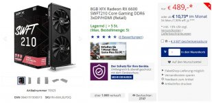

Änderst du die RX6500XT 8G,min 8 PCI-E Lanes, mehr speicher wummes, dann hast du eine 2XX€ UVP Karte, die du dann für 5XX€ kaufen kannst. - Ein solche Karte gibt es schon. ;)

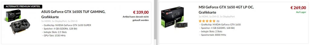

mal z.Vgl. die 4GB-Grakas von NV: siehe Anhang
(super = net lieferbar)
Da würde ich mal schätzen, das die 6500 net unter dem Preis der 1650 ohne Super verkauft werden wird/kann.
Die 1650 ohne Super ist auch schon schwächer, damit hat die 6500 deutlich Mehrwert.
