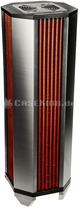

Dem schließe ich mich an. Eine ausreichend groß dimensionierte WaKü kriegt man auch nahezu lautlos solange man nicht bei den Pumpen und Ventilatoren Spart . Ich habe z.B. 2 getrennte Kreisläufe mit je einer D5-Next als Pumpe wobei die GraKa 2x NeXXoS-MonstaR 280/60 Radi's hat und die CPU 2x 360/30 Radi's .
Das ganze mit SilentWings 2+3 und Shadowwings bestückt (das Zeug nach und nach gekauft und bei jedem Umbau erweitert *g*) und schon ist der Rechner der offen im Regal rumliegt fast Lautlos (im Winter) und ein leises Hintergrundsummen derzeit da ich die Lüfter doch etwas aufdrehen muss damit das Wasser nicht jenseits von 40 Grad wandert unter Dauervolllast *g*
Vom Aufbau her halt deutlich einfacher als Tauchlösungen und wie Torsten es so schön sagt : Novec hat irre Vorraussetzungen damit es bleibt wo es sein soll + jeder Umbau/Austausch setzt zwangsläufig etwas davon frei während Silikonöl u.ä. einen dicken Reinigungsaufwand mitbringt und bei BEIDEM hat man das eigendliche Kühlproblem genauso wie bei "Standart-WaKü" nur verlagert an einen anderen Ort, auch das Novec muss seine Wärmeenergie schließlich loswerden damit das mit dem Kondensieren funzt und Silikonöl will auch gekühlt werden damit du nicht ne Friteuse aufgebaut hast *g*
