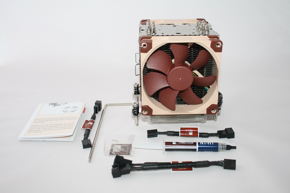

Der Kühler wird in einer soliden Verpackung geliefert. Nach dem Öffnen befindet sich der Kühler in einer Klappverpackung. Weiterhin ist eine kleine Pappschachtel mit dem restlichen Lieferumfang zu finden. Der Lieferumfang ist üppig. Neben dem reinen Kühlkörper sind folgende Produkte beigelegt.
zwei NF-A9 (ca. jeweils 17,00 €)
zwei Low-Noise Adapter (ca. 7,00 €)
NT-H1 WLP (ca. 8,00 €)

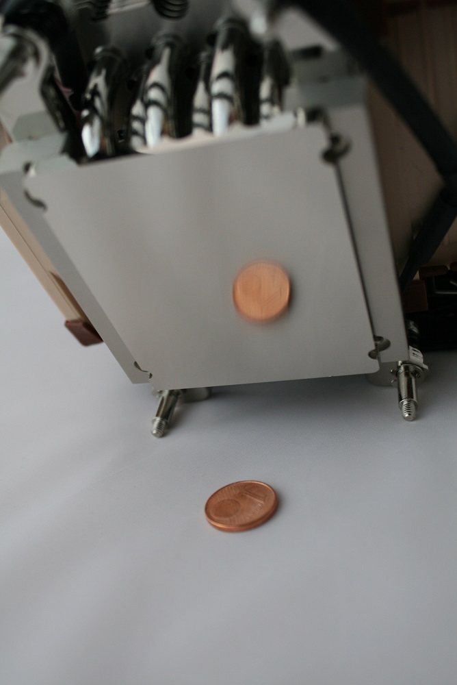

Rechnet man die Produkte zusammen stellt man fest, dass Noctua Produkte im Wert von 49 € beilegt. Da können sich andere Hersteller, besonders die ihre Produkte ohne zusätzliche Beigaben anbieten, eine Scheibe abschneiden. Die Qualität entspricht, wie von Noctua gewöhnt, der oberen Preisklasse. Alle Kanten sind geglättet, der Sockel ist Plan und sauber poliert. Die Lüfter sind noctua-typisch im brauen Ton gefärbt. Für Casemodder ist dies seit jeher ein Grauen. Die Qualität sucht jedoch seinesgleichen.

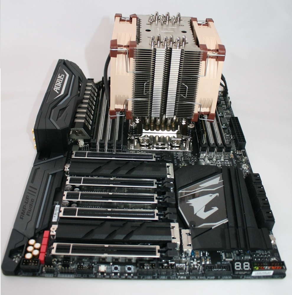

Montage

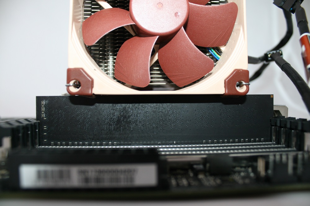

Die Montage gestaltet sich problemlos. Die Sockelabdeckung des Kühlers wird entfernt und der Kühler auf dem Mainboard aufgesetzt. Die Schrauben sind auf einer Seite enganliegend. So kann der Kühler nur in eine Richtung verbaut werden. Bei größeren Ramkühlern ist zu beachten, dass man den Lüfter etwas nach oben versetzen muss. Dies ist durch die Spangen problemlos möglich. Im Gegensatz zu anderen Kühlern fühlen sich selbst die Spangen hochwertig an. Die Lüfter lassen sich kinderleicht entfernen und wieder anbringen.

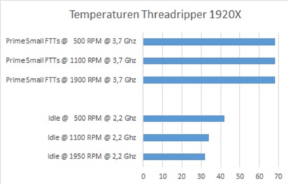

Messung - Temperatur
Auch ohne Gehäuselüfter lag die Temperatur bei einer Raumtemperatur von 26 °C im Idle, je nach Drehzahl, zwischen 32 – 42 °C. Das ist ein guter Wert. Besser Temperaturen können durch zusätzliche Gehäuselüfter erreicht werden. Der Volllasttest wurde mit Prime Small FTT durchgeführt. Ohne Gehäuselüfter konnten auf allen Drehzahlen keine stabilen Temperaturen erreicht werden. Die CPU senkte bei Erreichen von 68°C automatisch den Multiplikator ab. Die maximale Absenkung des Takts betrug 150 Mhz. Es ist zu beachten, dass Prime ein extremer Belastungstest ist. Unter Einsatz von Gehäuselüftern bzw. im alltäglichen Gebrauch sollte eine Drosselung nicht auftreten.
