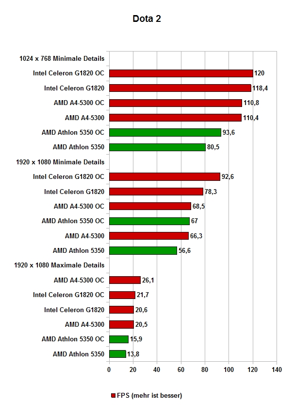

Gestern stoße ich auf diesen Artikel hier
http://extreme.pcgameshardware.de/p...ew-der-cpu-test-teil-2-amd-athlon-5350-a.html
Dota läuft auf dem gleichen Prozessor (naja, dem Desktop-Kätzchen) trotz niedrigerer Taktraten
flüssig mit über 50FPS in 1080p.
http://extreme.pcgameshardware.de/members/_chiller_-albums-amd-5350-6541-picture754317-dota2.jpg
Hier getestet: Athlon 5350 2,05 Ghz, 600Mhz Grafiktakt, 128 Shader
Meiner: AMD A8-6410 2,0 - 2,4 Ghz, 800Mhz Grafiktakt, 128 Shader - sollte eigentlich auch bei mir gehen.

Wie genau kommst du zu dem Schluss dass deine Laptop-CPU und eine Desktop-CPU vergleichbar sind?
