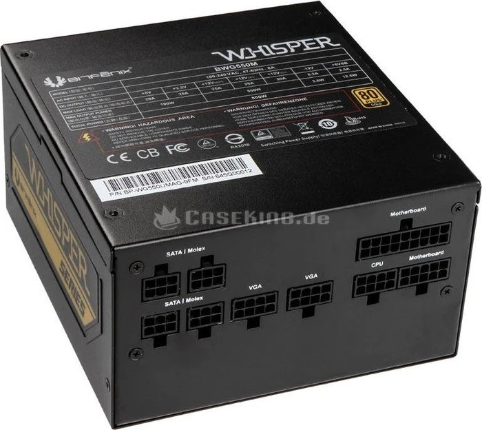

Moin,
So wie man das im Hardwareluxx-Test sieht ist auf der Seite des Netzteils doch ein Kleber, was wohin geht (2. Bild der Galerie)
BitFenix Whisper M 650W im Test - Hardwareluxx
Also für den 24Pin ATX braucht man beiden Stecker da wo "Motherboard" draufsteht, dann müsste noch ein zusätzlicher da sein für CPU /EPS (4+4)
PS. Ich glaube jetzt verstehe ich dein Problem, der Stecker am 10 pin ist sozusagen falsch rum, so dass du nicht beide gleichzeitig einstecken kannst.
Kannst du nicht einfach das Kabel weiter trennen, so dass das freie Stück länger ist und den Stecker dann drehen? Hoffe du verstehst was ich meine.
