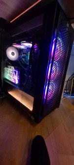

Ich sagte doch ich brauch kein bling bling :pissed:
Und was hab ich jetzt da ?? Ist das KEIN BLING BLING???
Dachte eigentlich das ich aus dem alter Raus bin. NIIIIIICHT:devil:
