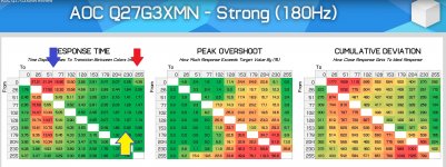

Wie man das Bild aus dem Test liest.
Der blaue Pfeil zeigt auf den roten Bereich, das bedeutet, dass wenn vom Wert 0 (schwarz) auf den Wert 51 geschalten werden soll, dann braucht das Panel dazu 21ms. 0 bdeutet 0-0-0 als RGB Werte und 51 ist 51-51-51 als RGB Werte, also ein Dunkelgrau.. 21ms ist natürlich sher viel und das sorgt für das bekannte "VA Schmieren". Das haben alle VA Monitore, ob sie nun 100€ oder 1000€ kosten auf die eine oder andere Weise.
Vorteil von VA ist, dass bei nur einer Beluchtungszone schwarz schwärzer ist als bei IPS und mehr Kontrast erzeugt. Vorteil von IPS ist, dass es bei diesen Tests schlimmstenfalls auf so 8ms absacken würde was dann kein schwarzes Schmieren verursacht. Nachteil von IPS mit einer Beleuchgtungszone ist, dass das Hintergrundlicht kein so echtes echtes schwarze zulässt. Aber genau das regelt Mini-LED HDR ja idem es deine Pupille verkleinert, Problem gelöst. Während das VA schmieren sich nicht mit Mini-LED lösen lässt. Ergebnis ist also, dass IPS Mini-LED Monitore etwas besser sind und daher etwas mehr Geld verlangen können.
Der rote Pfeil zeigt auf 4ms, da ist die Zeit die ein Pixel braucht um von komlett Schwarz auf komplett Weiß zu wechseln. Das ist auch ein ehrlicher Wert wie sich das Panel anfühlt.
Der gelbe Pfeil zeigt auf 1ms. Das ist die Zeit die der Monitor braucht um von 153 (Mittelgrau) auf 230 (hellgrau) zu schalten. Das ist definitiv der Wert den der Hersteller auf die Packung druckt und so tut als wäre das der einzige Wert den der Monitor hat.
Zum Vergleich ein Bild mit den Schaltzeiten eines QD-OLED, der schlimmstenfalls 1ms braucht zum Umschalten eines Farbwertes, meistens jedoch nur 0,2ms. Das ist in Sachen Bewegungsschärfe eine eigene Liga von der ich sage, wenn ein 27 Zoll QD-OLED 500€ kostet, dann darf sich IPS und VA nicht mehr Gaming-Monitor nennen, egal was die machen; das ist dann Office Casual Crap.
InputLAG ist vom Panel unabhängig, das ist eher die Elektronik dahinter die das erzeugt, je nachdem wie sehr da versucht wird jedes Frame aufzupeppen bevor es dargestellt wird und ob die HW im Monitor potent genug ist das zu tun. Das ist allerdings ein Thema das in seiner Relevanz für den Normalanwender verschwindet.
Jetzt siehst du auch dein echtes Problem und das ist der Gedanke mit drei identischen Monitoren. Das klingt gut im Kopf und sieht auf einem Photo sicherlich besser aus, aber die Realität der Anwendung ist dass man einen Hauptmonitor hat auf dem gezockt wird und links und rechts stehen nur Info-Panele, weil der schnelle Blick öfters erfolgt und damit ökonomischer ist, als mit Alt-Tab. Da würde ich sagen, wenn die Seiten Monitore keine Mini-LED sind, der in der Mitte aber echt was kann, würde man unter dem Strich wohl besser fahren. Trotzdem darauf achten, dass auch die billigen Monitore einen billichen HDR-400 Modus haben, damit man den in Windows zuschalten kann, denn wenn man HDR Monitore mit nicht-HDR Monitoren mischt ist das immer so eine Sache. Wenn da ein Spiel seinen HDR Modus startet werden in der Regel die anderen nichtHDR Monitore einen Moment lang schwarz.
