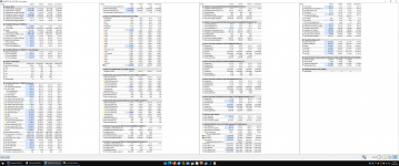

Nichts im Ereignissprotokoll. Temperaturen sehen super aus. Hardwareinfo (mit laufenden ANNO 1800) hängt an.

Die GPU war "nur" mit Anno ~ 80% Ausgelastet! Wie lange hast du gespielt bis du den Screenshot gemacht hast?
Mach mal ein Testlauf mit Cinebench
Auch finde ich die Lüftersteuerung Auffällig. Die von der CPU ist ~ 600 RPM und von der GPU ~ 1000 RPM bei Belastung. Hast du die Lüfterkurve so eingestellt?

Nein, nicht zu 80% ausgelastet, das hast du wohl falsch verstanden. Die 2080 dümpelt bei 60° vor sich hin, während Anno läuft. Wenn ich die 2080 auf 80% untertakte, läuft Anno auch durch, bei 100% ist nach 5 Minuten vorbei. Der Screenshot wurde nach ca. 4 Minuten spielen gemacht.
Lüftersteuerung ist auf Automatik, sowohl CPU, Gehäuse und GPU. Keine Peaks in den Temperaturen, kein Hochfahren der Lüfter.

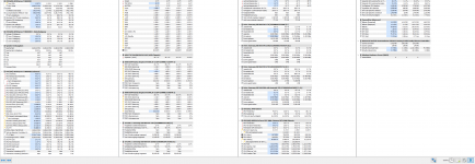

Cinebench 2x durchlaufen lassen (6600 Punkte), einmal mit 80% Takt, stabil, einmal mit 100% Takt an der 2080, ohne Probleme. Neuer Screenshot 10 Sekunden vor Ende des 2. Laufes. Sieht für mich alles gut aus.
