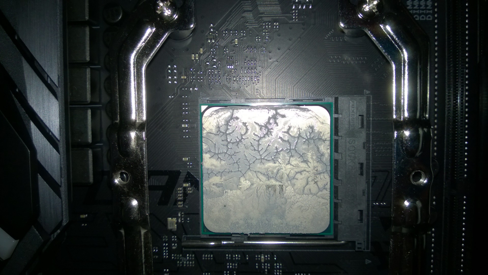

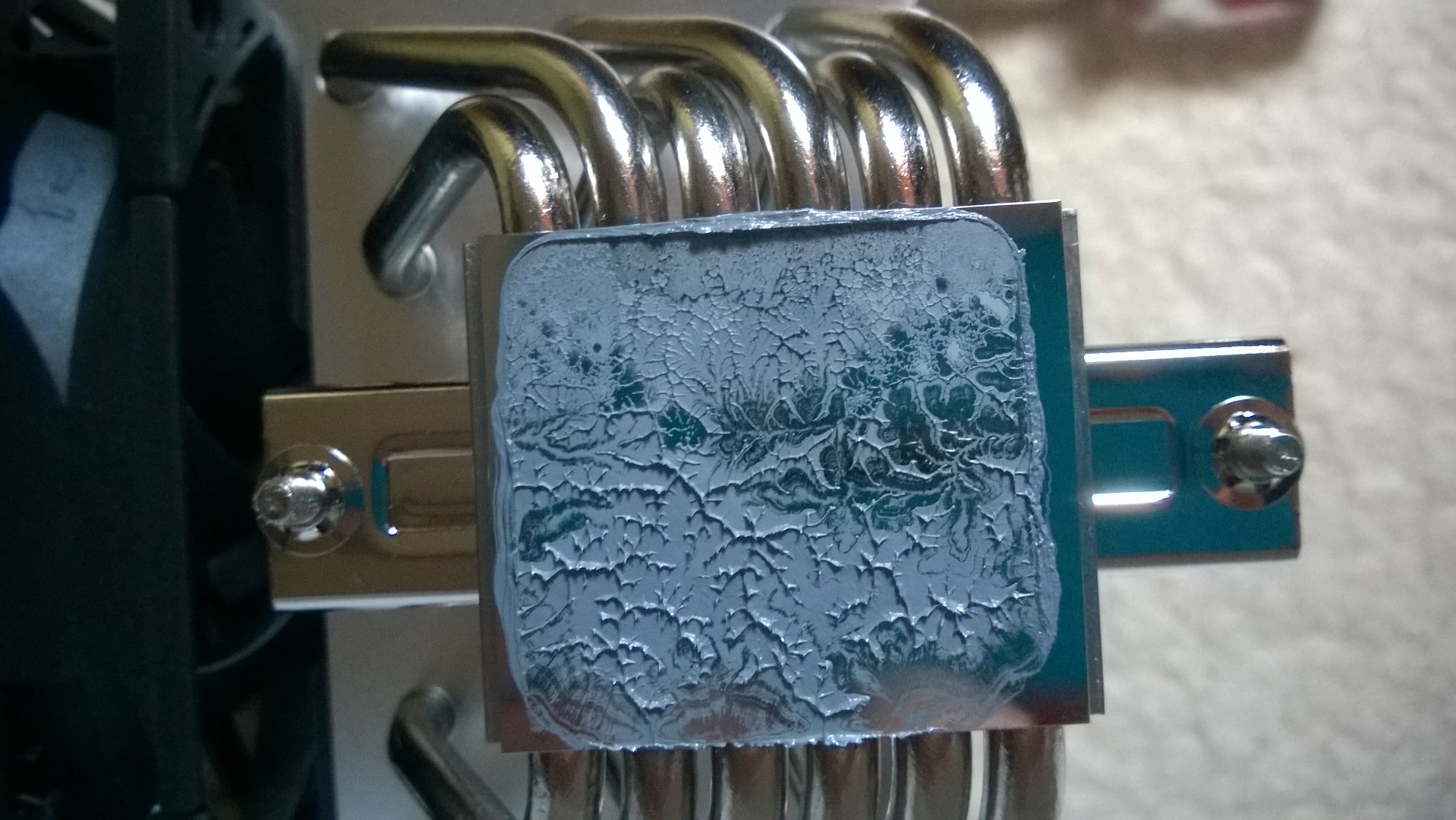

Edit:
Hab ihn mal auf gemacht, zu viel zu wenig, falsch?
die Ränder hab ich jetzt ein bisschen abgewischt.

AW: Neuer PC temperaturen zu heiß?
Wird keine Punkte bringen, folge dem Link in #14
Hab ich ja gelesen
meinst also das die v core werte normal sind? und in dem link scheint das auch die Antwort zu sein? wie ich mit meinem ganz ok englisch raus lese?
Aber manche können ihn ja offensichtlich schon auf 1,3 v mit leiseren werten laufen lassen? mit 1, 4 wäre ich ja auch schon zufrieden.
Dann stell doch mal Dein Bios um, und schau ob es läuft.
Anders haben "die anderen" es auch nicht gemacht. Die werden nicht die CPU hin und her geschickt, sondern auch nur im Bios umgestellt haben.
