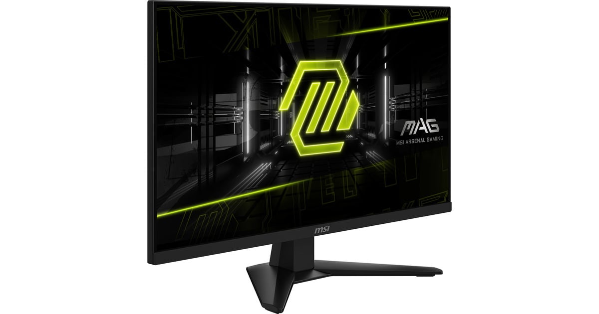

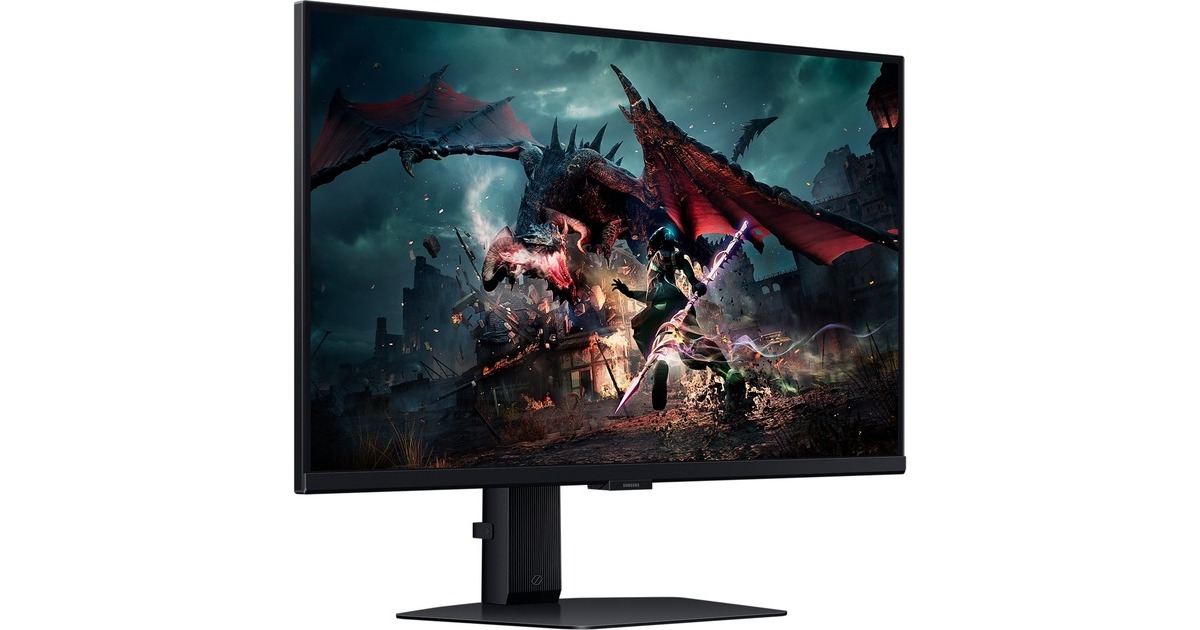

Ich wollte mir noch einen neuen Monitor bestellen mit mehr Hz und wqhd
Meiner ist nur ein FHD Monitor mit 75Hz da bräuchte ich also was neues.
Ich habe hier mal zwei raus gesucht die mir gefallen würden.
Oder was schlägst Du sonst vor? Soll auch von Alternate dann sein.

Monitor habe ich den MSI genommen den ich verlinkt habe.

Diesen habe ich mich für entschieden
