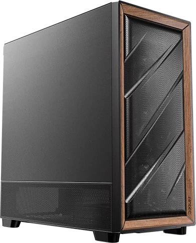

Das Antec Flux hat alles mit, viel Platz, an der Front auch Holzoptik.
