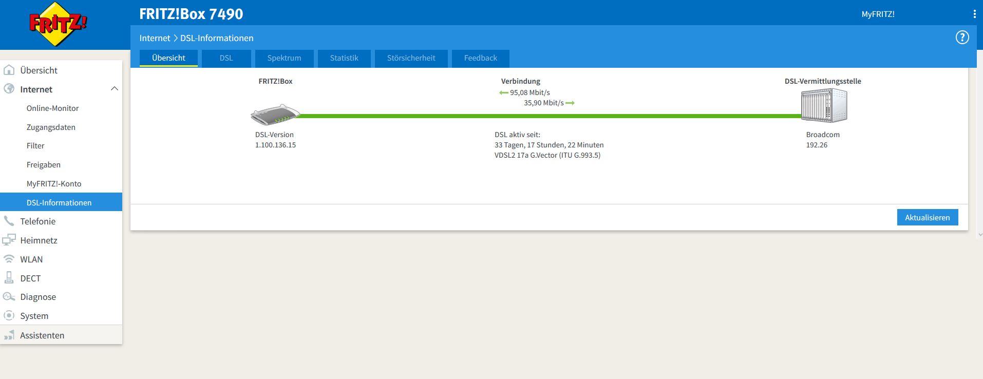

Geh mal in die Fritzbox rein - einstellungen erweitern (oben rechts) - Internet - DSL verbindungen und dort sollte es stehen.
Zurzeit gibt es max 250K bei telekom und selbst die kommen nur an wenn man sehr nah am verteiler ist.
Bei uns steht: DSL deaktiviert...
