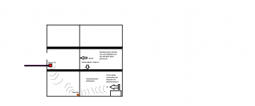

Anbei findet Ihr noch eine Skizze über das Netzwerk.
