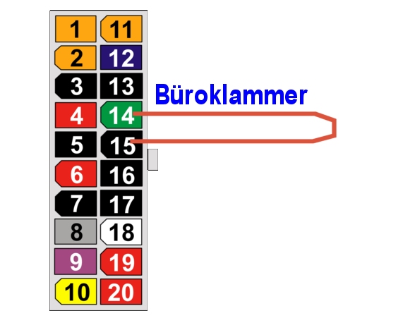

@Ireeb:
Du hängst alles ab vom Netzteil.
Das DVD Laufwerk schließt Du stromseitig wieder an (SATA-Datenkabel weglassen).
Dann überbrückst Du Kontakt 14 (grün) und 15 (schwarz) des 24poligen Steckers am Netzteil.
Nun muß der Netzteillüfter anlaufen.
Wenn Du Glück hast, haben alle Schutzschaltungen gegriffen.
Dann ist nur das Board hin.
P.S.: Keine Angst, an Pin 14 liegen maximal 5V.
