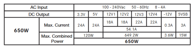

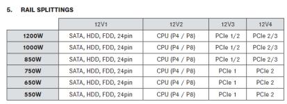

- Netzteil
- bequiet Straight Power 11 650W

Netzteil: bequiet straight Power 11 650W
