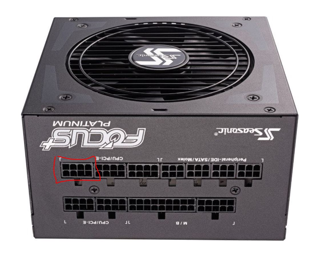

Das Netzteil hat für die Doppelkabel, die an PCIe Anschüsse gesteckt werden nur acht Pole. Ich würde zwei Kabel für die hochpotente Grafikkarte nutzen

Ob ein Kabel mit 2x 8Pin oder zwei Kabel mit jeweils 1x8Pin ist wurst. Aber beide Eingänge müssen belegt werden.

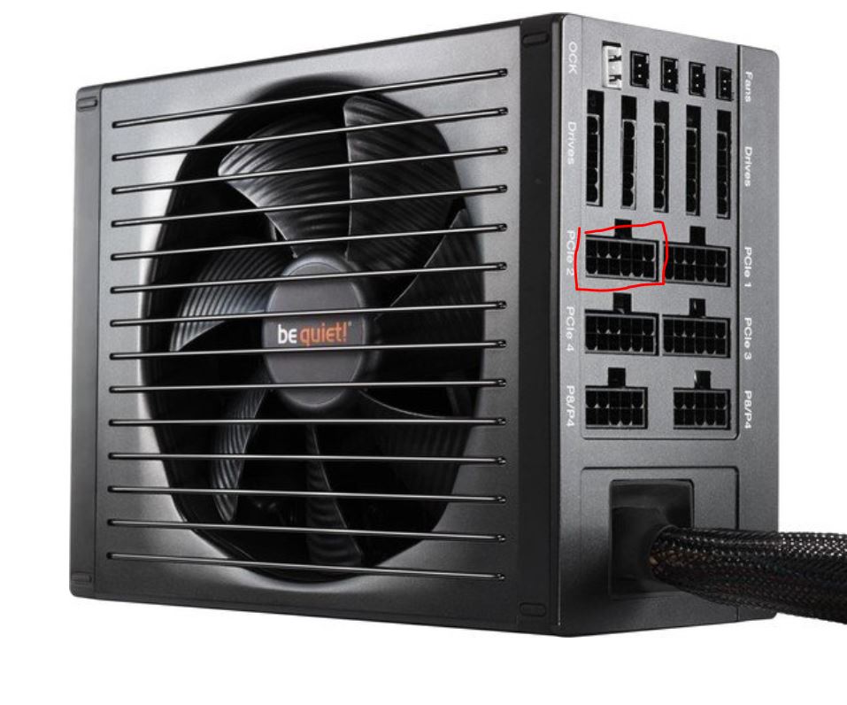

So wie das Foto des Kabels aussieht, wurde es auch im Schaltplan beschrieben. Ich finde es nicht so schön, dass das Kabel mit seinen 2 x 8 Anschlüssen nur in einem Netzteil mit einem Stecker mit 8 Polen sitzt, siehe Bild oben. Bei meinem BeQuiet DPP 11 550W habe ich am Netzteil stattdessen derer 12 Pole:
Von Seiten der Grafikkarte kannst Du auch ein Kabel nehmen. Es ist einfacher und schöner. Ob der Anschluss im Netzteil dann allerdings warm wird, weiß ich nicht. Da Du eh nur eine 70A Schiene hast und nicht mehrere Sicherungen, würde ich zwei separate Kabel nehmen und diese in zwei Anschlüsse im Netzteil stecken. Ob es notwendig ist, sei dahin gestellt, schaden kann es nicht. Bei meinem Netzteil kann es z.T. schaden, weil ich damit das Sicherungskonzept aushebele. Was nützen einzeln abgesicherter Kabel mit 25A, wenn man dann mit zwei Kabeln über zwei Sicherungen zur Grafikkarte geht. Da Du aber nur eine 70A 12V Sicherung hast, ist dieses Argument hinfällig.

Okay, nochmal danke dann werde ich die Verkabelung so lassen.
Kannst du so lassen.
Schwachpunkt bei sowas ist dann immer der Anschluss am Netzteil selbst. Wenn der zu klein dimensioniert ist und die Grafikkarte mal so richtig zieht, kann man dadurch den Anschluss überlasten.
Das sollte bei deinem Netzteil aber nicht auftreten.
