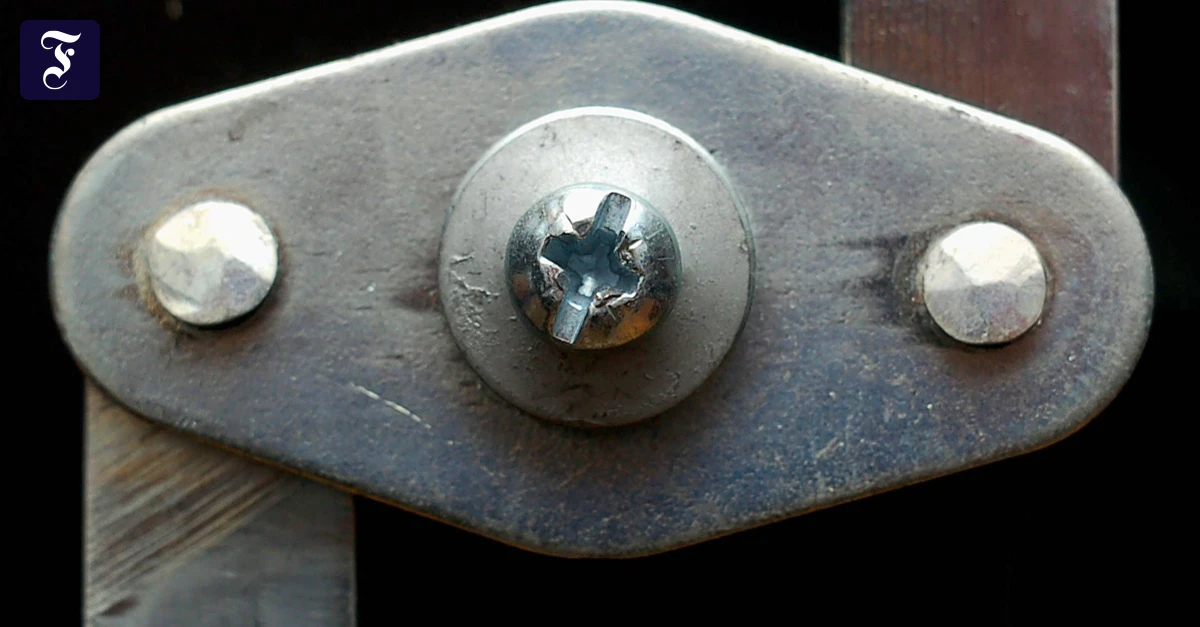

Hallo zusammen!
Ich brauche eure Hilfe. Wer kennt den Namen dieser Schraube? (Befestigung CPU-Heatsink (Lenovo) / Motherboard). Ø = ca. 2,5 mmm.
Vielen Dank.

Bei Lenovo findest du alle Service-Manuals mit allen Teilelisten. Auch diese Schraube sollte eine FRU haben. Am günstigsten kaufst du dann beim Chinesen deines Vertrauens.
Einfach mal dein System plus service manual googeln.
Das ist ein doppelter Antrieb: normaler Kreuzschlitz mit Schlitz.
Ein kleiner Schraubendreher aus dem Mikroelektroniker-Satz sollte problemlos passen.
Zusätzlich ist noch ein Außensechskant drum rum. Was für ein Kreuz es ist, kann ich bei der Bildqualität nicht erkennen, aber die meisten PC-Schrauben sind Philips und praktisch kein Luftkühlerhersteller nutzt Pozi. Im allgemeinen kann man bei vielen Produkten froh sein, wenn die Köpfe überhaupt so sauber geschnitten sind, dass die Wahl des richtigen Schraubendrehers einen Unterschied machen könnte. :-)
Ja, ein Kreuzschlitz mit Zusatzschlitzantrieb.
Du nimmst entweder einen Philips oder Pozischraubenzieher oder (eher ungünstig) eine 6-Kant Nuß bzw Steckschlüssel-Schraubenzieher.
Philips Kreuzschlitz ist anzutreffen bei metrischen Schrauben, Montage von Bauteilen.
Pozi Anschluß bei Holzschrauben, auch teilweise SPAX genannt.
Spax kann größere Kräfte übertragen als Philips.
Bei Schraubenzieher ist der Unterschied nicht groß, merkt man erst bei größeren Anzugskräften oder falls größere Passgenauigkeit gefragt ist.
Zum Beispiel, wenn die Schraube horizontal auf dem Bit stecken soll ohne abzufallen.
Leichte Anzugsmomente erreicht man ob Pozi oder Philips Werkzeug benutzt wird. Beim PC gibt es keine Schrauben die ein höheres Drehmoment erfordern würden.
Also nimm was da ist.
Falls du eine Ersatzschraube brauchst, es kommt nur auf die Länge und Durchmesser an, evtl. noch ob Inch oder metrisches Gewinde. Der Kopf ist egal. Also ersetzen durch Kreuzschlitz oder Schlitz. Sechskant ist auch möglich. Eine Frage der jeweiligen Montagesituation was günstiger ist.
Wie kann man nur so viele Falschinformationen in einem einzigen Post verbreiten?
Die Kopfform hat definitiv nichts mit dem Gewinde zu tun, eher mit der Herkunft (Pozi ist in Deutschland sowohl für Fein- als auch selbstschneidende Gewinde das weit verbreitetste Kreuz, Philips eher bei Massenfertigung beliebt), Spax ist ein Hersteller von Schrauben (verschiedenster Gewinde- und Kopftypen, ich empfehle Torx), die Eignung eines Schraubendrehers kann man an seiner Form sehen, Philips hält auch mit noch so guter Passform nicht auf einem nicht-magnetischen Bit und natürlich muss bei einer Schraube sowohl der Gewindedurchmesser als auch die Steigung passen. Da ist nicht "eventuell" und auch nicht auf je zwei Kategorien beschränkt, sondern essentiell; bei der Länge besteht wesentlich öfter Spielraum.
Nun, gehen wir die "Falschinformationen" mal an.
Da Pozi größere Drehmomente verträgt ist er meist anzutreffen bei......Holzschrauben.
Falls nicht bekannt, der Name Spax ist so geläufig wie Tempo.
Torx ist bei Überlackierung schlecht, da der Lack nicht mehr aus dem Profil entfernt werden kann und die vielen Unterschiede ein passgenaues Werkzeug verlangen.
Das stecken auf dem Werkzeug habe ich nicht in Bezug auf Philips geschrieben, bei Pozi ist dies der Fall.
Die Länge ist oft entscheidend, wenn man keinen Kurzschluß verursachen will. Hatte kürzlich so ein Beispiel bei einem Netzteil das nicht für übliche Schrauben vorgesehen war.
Beim Lesen etwas flexibler sein und mitdenken. Sonst wird ein Text 3 mal so lang.
Beiträge, die erfordern dass der Leser die eigentlich gemeinten Inhalte bereits kennt, um sie in die missverständlichen Sätze hineinzuinterpretieren, haben in einer Hilfestellung nichts zu suchen. Denn der Fragende würde nicht Fragen, wenn er die Antwort bereit kennen würde. Wenn man einem Uniformierten sagt, bei Schrauben müssen man nur auf die Länge und den Durchmesser und "vielleicht" noch "Inch" oder metrisch achten, dann schraubt der UNC6-32-Bauteile mit M3 ("fast gleicher Durchmesser") an und wundert sich, wenn später der Radiator auf die Grafikkarte fällt – oder schlimmer. Und Aussagen wie "nimmt Pozi oder Philips" haben bei den oft eher weichen Materialien im PC-Umfeld auch schon manchen Grobmotoriker dazu verleitet, runde Köpfe und ein Metallspänen verschmutzes Mainboard zu verursachen. Es gilt:
Passendes Werkzeug und passende Schrauben. Wer Ahnung hat, kann sich manchmal um ersteren herummogeln, aber jemandem, der keine Ahnung hat, rät man im Zweifelsfall, die Finger davon zu lassen. Und das gilt erst Recht für Netzteile!
P.S.: Den Unterschied zwischen Spax und nicht Spax lernt man spätestens dann zu respektieren, wenn man den Akkuschrauber mal zur Seite legt und von Hand arbeitet. Dann noch das falsche Werkzeug...
