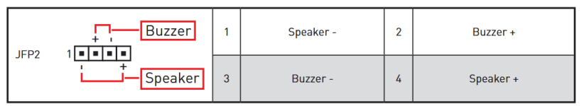

Ich habe gesehen, dass mein Mainboard sogar noch mit so nem Beeper kam, den man extra anstecken kann.
Leider steht im Handbuch nichts zu den Codes, die der da ja wenn ausgeben kann.
Eventuell ist das aber noch sinnvoll den Beeper mal anzuschließen.

Den Beeper anzuschließen hat auch nix gebracht, wahrscheinlich weil der Serienmäßig im BIOS ausgeschaltet ist...
Hat keinen Mucks von sich gegeben.

Den Speaker kann man nicht im UEFI deaktivieren und wenn doch sollte er nach ein CMOS Reset auf aktiv stehen.
Wenn die Polung richtig war und kein Signaltöne kommt, deutet es auf ein Defekt der Mainboards oder Netzteil hin.
