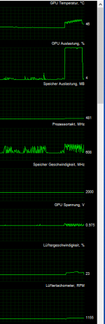

Unter Last (bspw. in Furmark oder in halbwegs anspruchsvollen Spielen) fängt der GPU-Takt extrem an zu schwanken und auch die Temperatur schwankt deswegen mit. Das Bild fängt dann an zu ruckeln, aber nicht wie wenn man wenig FPS hat, sondern es stockt immer kurz in der gleichen Frequenz wie der Takt schwankt. Die FPS selbst sehen dabei gut aus.
Nach einiger Zeit stürzt die Karte dann komplett ab. Bildschirme werden schwarz und die Lüfter drehen voll auf.
Das Problem lässt sich beseitigen, wenn ich im MSI Afterburner das Power-Limit ganz herunter setze.

Ich habe nochmal GPU-Z während Furmark lief laufen lassen. Screenshot und log-file im Anhang. Alles schwankt extrem: GPU Clock, Chip Power Load, VDDC Power Load...
