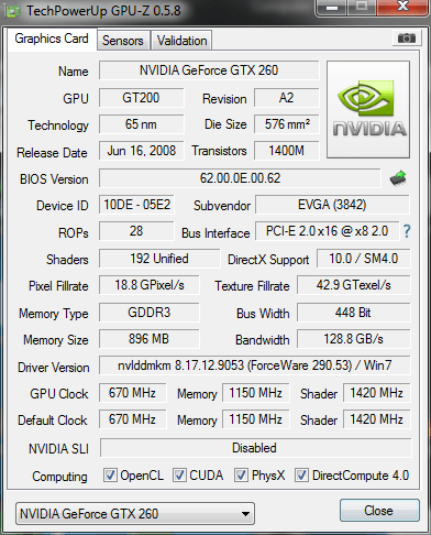

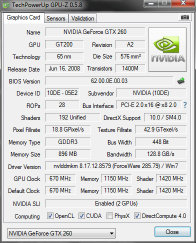

ja das ist mir schon klar aber dieser satz ist doch eindeutig oder?
"PCI-E Gen Gen2 (1x16, 1x8)"
Ok ...nachdem das geklärt ist zurück zu deinem Prob :)
Was passiert eigendlich wenn du jetzt die zweite Karte in den oberen slot steckst nachdem er die im unteren erkannt hat ?
dann erkennt das board beim booten nur die obere und der lüfter der unteren dreht vollgas und im windows wird auch nur eine karte erkannt
edit: ich finde auch nur eine karte im geräte-manager
mist .... dann wird es schwierig ohne andere Hardware zum testen woran es liegt.
Einzigste Option die mir so ohne andere Hardware noch einfällt ist das Bios der einen auch auf die anderen zu flashen zum testen.(würde ich aber des Risikos wegens erst als letzte Option ansehen und vllt vorher erst das probieren was ich dir per PN geschrieben habe )
Und ganz wichtig zuerst einmal einen andern Treiber installieren um auszuschließen ob das prob nicht daher kommt.
Und den am besten installieren während beide Karten eingebaut sind

wieder der gleich (tolle) effekt...ich hab jetz keinen bock mehr. erstmal schlafen. bis morgen und danke für eure und vorallem True Monkey's hilfe :daumen:

ach übrigens: bei der installation des treibers bekomm ich immer ne fehlermeldung wegen physics...
hmm
Falls du noch eine Platte und XP hast könntest du ja spasseshalber da mal XP drauf packen und den 258.96 treiber nehmen mit dem ich diese Karten im SLI gebencht habe.
