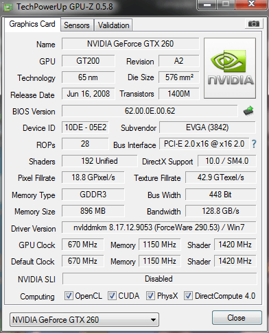

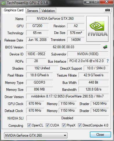

Du kannst ja mal ein GPU-z Pic der beiden hier hereinstellen vllt sehen wir ja was was du übersehen hast :ka:
oke, werd ich machen mit dem gpuz pic
ich erkenn die beiden karten ncihtmal in gpuz, die untere karte wird nicht erkannt.
Hmm ich kann nichts auffälliges erkennen
