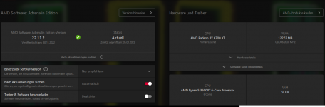

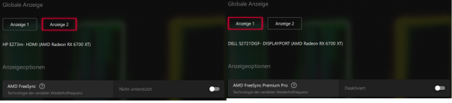

Freesync habe ich auf dem Hauptmonitor deaktiviert, hat allerdings keinen Effekt gehabt.
Im Anhang mal ein Screenshot von den Einstellungen aus dem AMD Treiber. Für den Zweitmonitor wird Freesync grundsätzlich nicht unterstützt und beim Hauptmonitor kann ich nur zwischen aktiviert und deaktiviert wählen, nicht so wie bei G-Sync.
