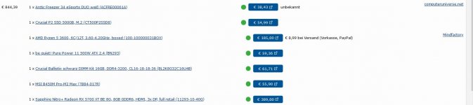

Ich könnte mir sowas in der Richtung vorstellen, Gehäuse müsstest du dann nach Geschmack auswählen. Da du ja Zeit hast würde ich definitiv auf Angebote von den Komponenten warten, beispielsweise gab es den Ryzen 5 3600 für ca 150 - 160 wenn ich mich richtig erinner. Finde bei einem AMD-Build die Crucial Ballistix Riegel top, da die auch noch Spielraum für bisschen OC lassen.
Freezer 34 Esports Duo hat ein unfassbarstarkes P/L Verhältnis
B450M Board hab ich jetzt ein günstiges einfach genommen, aber ggf. kann da auch noch ein bessers je nach Angebot rein.
Geizhal spinnt mit Saturn Angeboten gerade bei mir, daher die relativ "hässliche" Ansicht. Man kann aber definitiv auch ein seasonic 550W bzw. Pure/Straigt Power von BeQuiet mit 600W nehmen, wenn man in Zukunft noch aufrüsten möchte und ganz sicher sein will.
