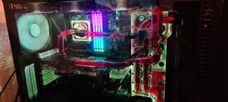

Hier mal das Ergebnis von meinem ersten Versuch einen WaKü zu basteln.
