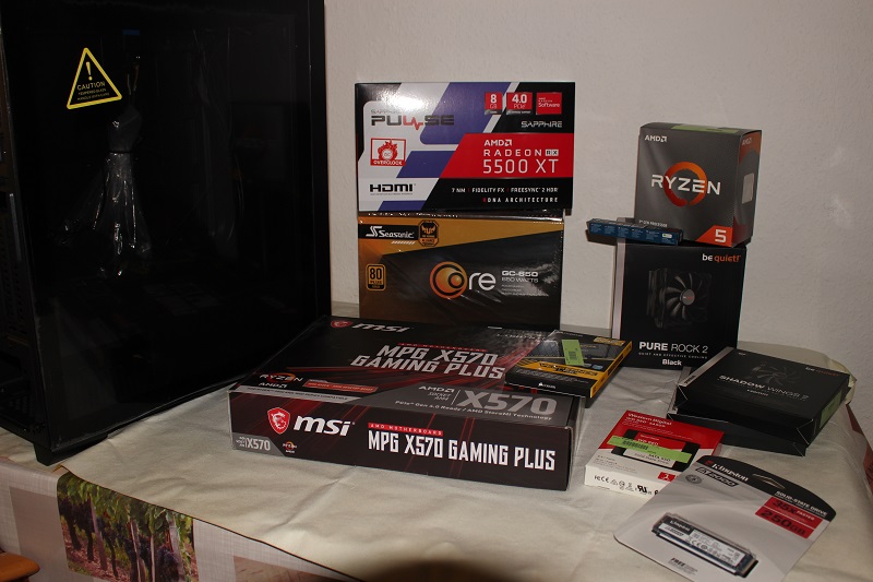

Hab mich einige Zeit informiert und kam zu folgender Konfig:
Gehäuse : Kolink Balance
Netzteil: Seasonic Core-CG-650 650W
Mainboard: MSI MPG X570 Gaming Plus
CPU: AMD Ryzen 5 3600 sockel AM4
CPU Kühler: be quiet Pure Rock2 150W TDP
Ram: Corair Vengance LPX DDR4 2x16GB 3200Mhz
Grafikarte: Saphire RX 5500XT 8GB GDDR6 PCIe4
SSD OS: Kingston A2000 250GB NVMe: PCIe 3

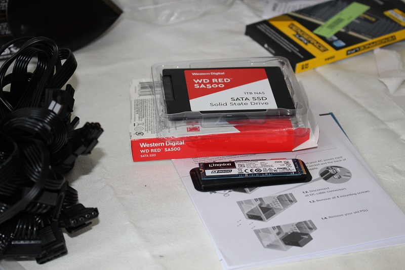

SSD 1TB:Western Digitale WD Red Sa 500 1TB SATA
HDD: 2TB Toschiba aus dem alten PC (waren alle Steam Spiele instaliert ) :cool:
Lüfter: 2Xbe quiet Shadow Wings2 140mm Lüfter

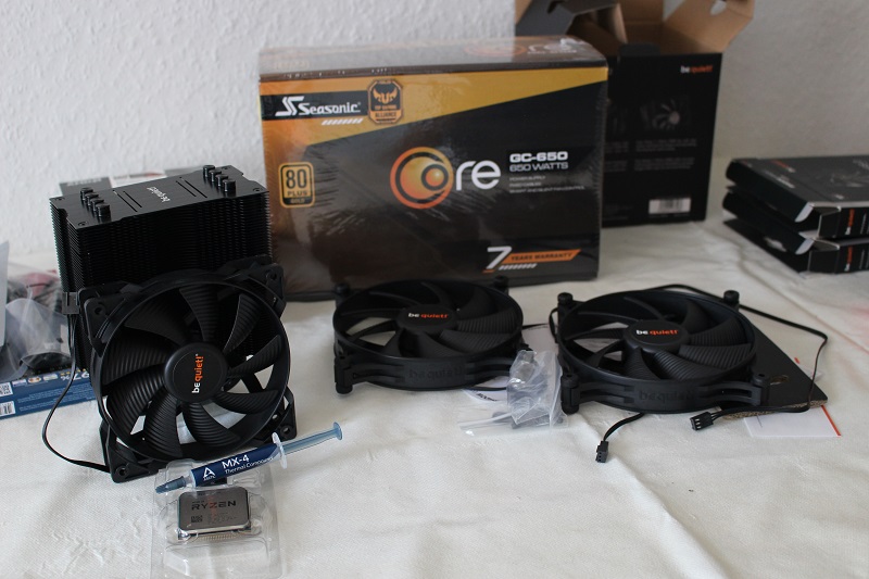

Als alle Pakete eingetroffen waren ,mußte ich es sofort zusammenbauen :) zufällig war das der bisher heißeste Tag im Jahr^^.

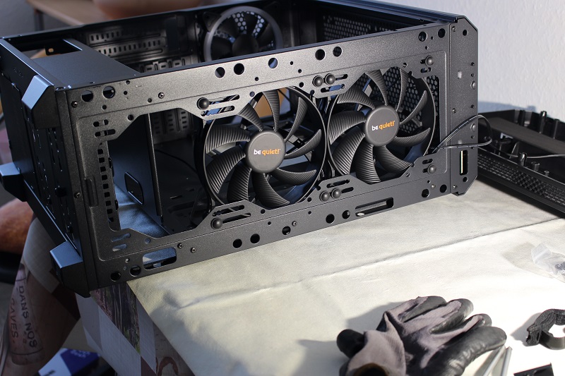

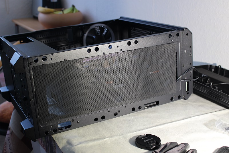

Als erstes baute ich die zwei 140 Lüfter in Gehäuse ,bin zwar kein Freund von pushpins ,aber die waren dabei^^.
Das Gehäuse besitzt Magnetische Staubflilter die vor die großen Lüfteröffnungen geklebt werden (MagnetischQ0),
nachdem die Lüfter eingebaut waren schlossen die Meshs nicht mehr plan ab^^ ,weil die Pinköpfe aus der Blende ragen :wall:.... hier könnte Kolink das Gehäuse verbessern.
Einfach etwas Tiefer Stanzen die befestigungspunkte^^ .Jeder Lüfter muß mit Schrauben oder Pins befestigt werden!!

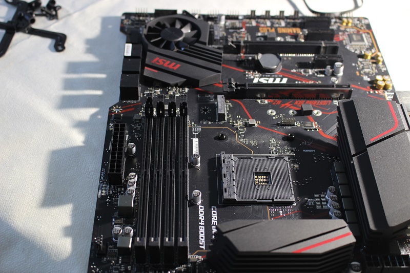

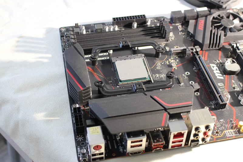

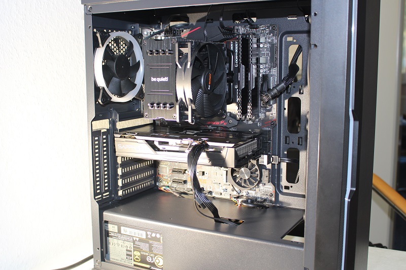

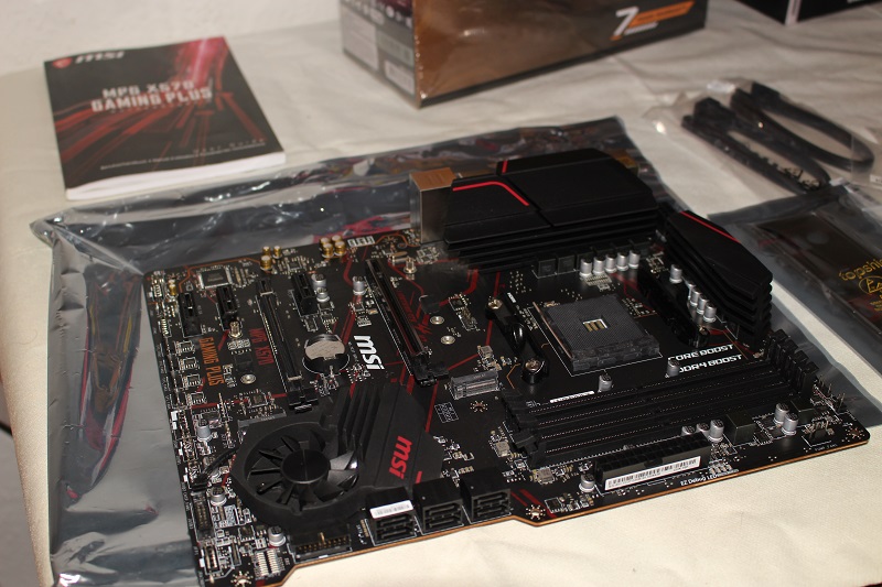

Als nächstes bestückte ich das Mainboard.

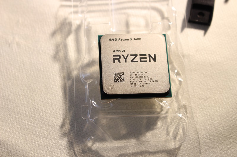

mit dem Ryzen 5

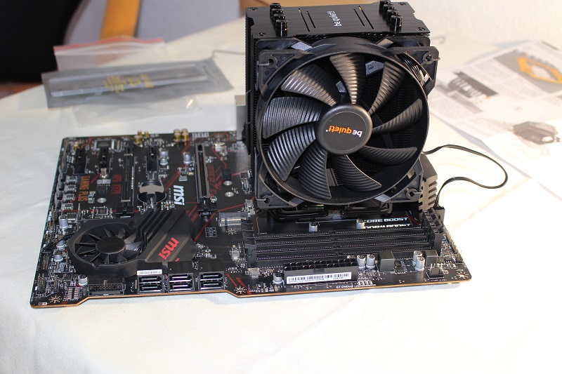

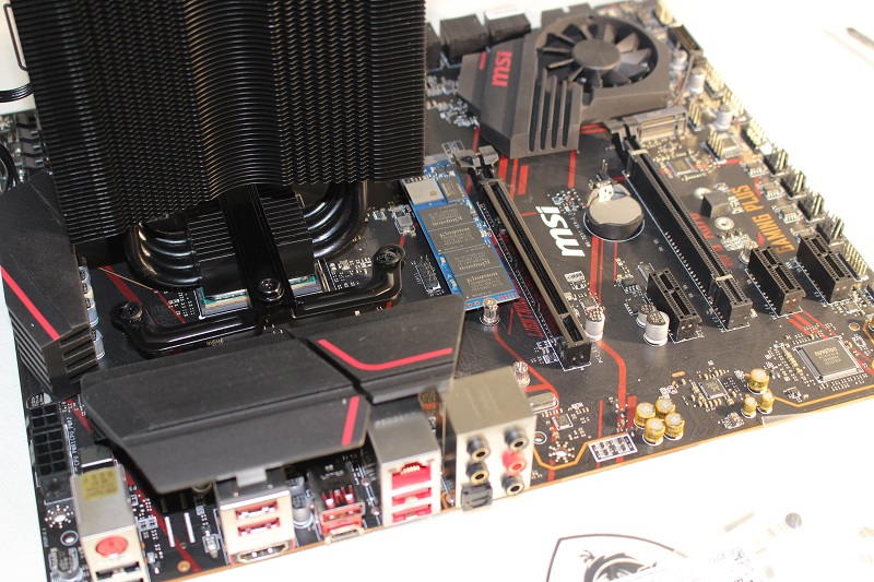

Darauf setzte ich den be quiet Kühler (Adapter für Intel CPU´s lagen auch bei).
Hatte extra Wärmeleitpaste bestellt,die unötig war da am Kühler schon eine Schicht Wärmepaste drauf war.
schön fest gezogen aber nicht zu fest.

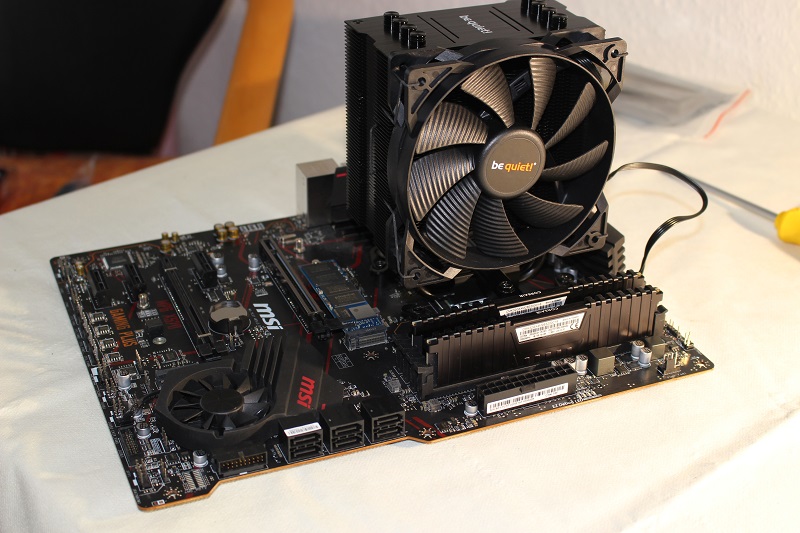

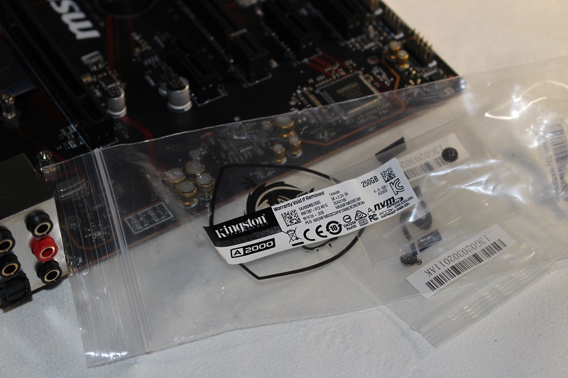

Danach war die SSD NVMe an der Reihe. das Board besitzt für eine SSDNVMe eine Kühlblende :daumen:. für einen zweiten Riegel,der möglich währe, gibt es keins .
Hab erst den Produktaufkleber von der SSD gemacht (ging problemlos). Danach setzte ich die Kühlplatte die auch mit Wärmeleitpad versehen war auf die SSD und verschraubte beides.
Jetzt flott den Ram in die richtigen Slots gesteckt...... ^^ doch halt der Ram passte nicht^^.
Der Kühler war im Weg^^.
Nachdem ich es mir gründlich angesehen hatte bemerkte ich das ich den CPU-Kühler falsch herum draufgemacht hatte^^.
Alles wieder abschrauben vorsichtig von der CPU lösen..... ähm sie klebte dann am Kühler mit geschlossenem Sockel...
Vorsichtig vom Kühler ziehen ,ohne sauerei zu machen, CPU wieder einsetzen ,Lüfter richtigrum wieder aufsetzen und festschrauben^^... Es war so heiß um die 30C° in der Wohnung^^
Jetzt ging der Ram problemlos in die Slots. :ugly:

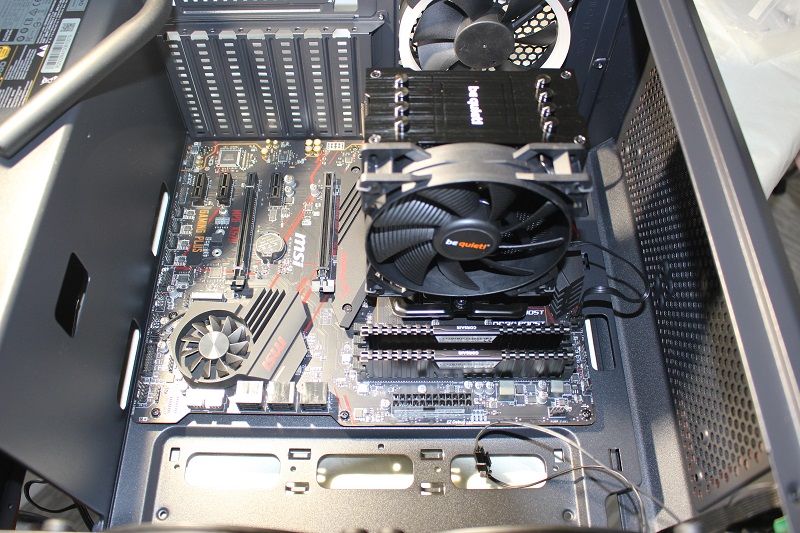

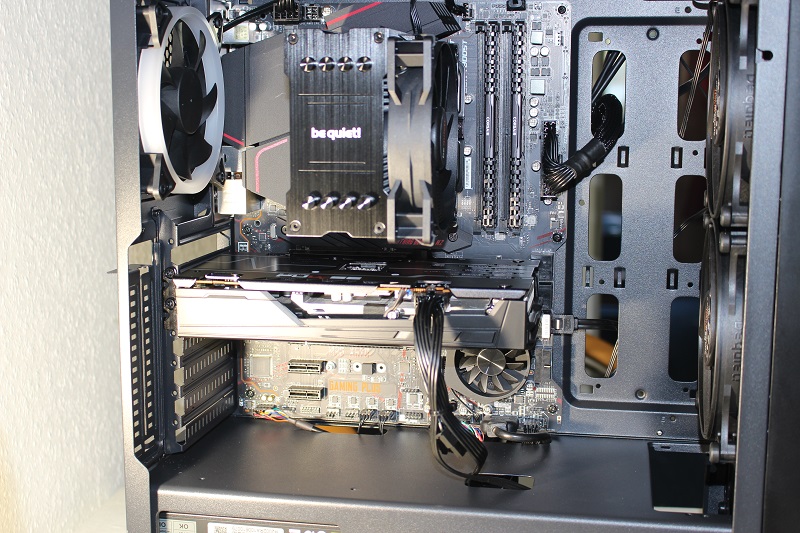

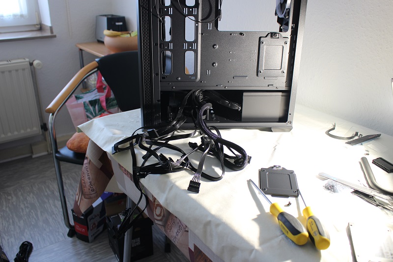

Als nächstes war das Netzteil an der Reihe.
Jetzt das Board einbauen . Die nötigen Abstandshalter waren gut beschrieben. Nur fand ich nicht sofort die Richtigen Schrauben (alles beim Mainboard beigewesen).

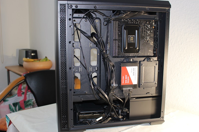

Danach die SSD und HDD einbauen. Danach Mainboardanschlüsse ,Frontpanelanschlüsse,ARGB aufstecken. USB 3 Anschlüsse Frontsound ,alles war im Mainboardhandbuch (Auf Deutsch :) ) Gut beschrieben.
Am Board gibt es den Normalen 12 Poligen Stecker dann noch einen achtpoligen daneben einen vierpoligen.
Haben den 12 und achtpoligen eingesteckt der vierpolige kann muß aber nicht belegt werden . Ist vorallem beim übertackten sinvoll.
Noch flott die Graka rein . Slotblende raus und die zweite . Rausgebrochen ist rausgebrochen.. sind nur Bleche die nicht wieder einsetzbar sind .
stellte dann aber fest das ich den zweiten und dritten Slot brauche^^ feines Loch... da könnte Kolink auch wenn es ein paar Cent teurer würde mind. eine Slotblende zum reinschrauben beilegen!!
(PS.: mein kleiner hatte noch ein Paar schwarze Slotblenden zu Hause gehabt (Danke :) ))

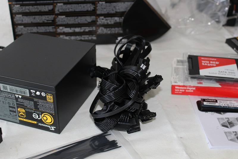

Mit den Steckern von Seasonic bin ich gar nicht zufrieden. Sie sind sehr scharfkantig , lassen sich schlecht kombinieren (bin fast Verückt geworden).
Ansonsten tut das Netzteil was es soll.

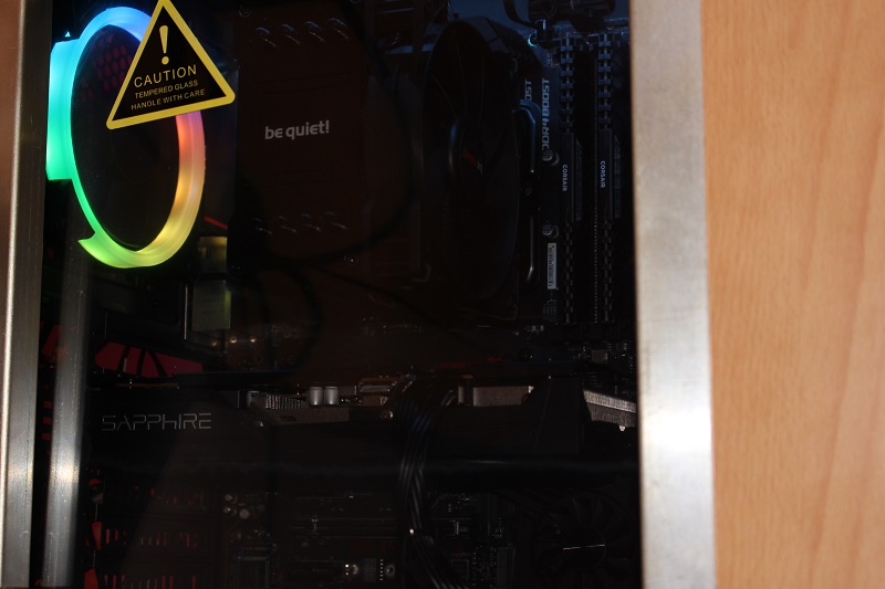

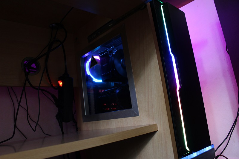

Mit dem Netzteiltunnel und den Guten Kabeldurchführungen sieht das Kolink Balance recht aufgeräumt aus.
Bin begeistert wie schnell der Rechner ist für ca. 900€. mit Graka :daumen:.
Das Nette Farbspiel des Gehäuses kann man nur bedingt mit Bilder wiedergeben.
Hab die Schutzfolie noch auf dem Glas :) .

Sieht gut aus. Schlichtes Schwarz mit ein wenig RGB. Hatte damals auch nur den hinteren Lüfter mit RGB, leider gingen die Beleuchtung nach 2 Jahren kaputt.
Danke dir :)
Ich hoffe das die RGB Led´s länger durchhalten. Die Enermax TB Vegas hatte da schon locker sechs Jahre gehalten,die blauen von der Wakü nicht ganz so lange :).Überlege wie ich das Mesch vorne noch dicht bekommen kann ohne die Optik zu beeinträchtigen??Iwas mit Magnetbändern??
PS.: Ich hab mir noch zusätzlich einen Pacelight RGB LED Streifen (mit Magnetstreife) von Sharkon gekauft ,da der PC noch Recht dunkel innen ist.
Wollte das oben im Board neben ARGB (Front und Lüfter LED´s) einstecken und bekahm Platzprobleme,da beide Stecker nebeneinander zu breit sind^^.
Haben dann den ARGB unten eingesteckt.

Da fiel mir der 4 Polige CPU Stecker ein den ich nicht bestückt hatte.
Am Netzteil hatte ich die zwei 4 Poligen in den 8 Poligen des Mainboard gesteckt.Waren ja noch zwei 8 Polige übrig...^^
Die ich versucht hatte einzustecken ,was leider (oder zum Glück ) nicht ging .. die sind für die Graka^^.
Ende vom lied war das mein super nicht-modulares Netzteil keinen weiteren 4 Poligen stecker besitzt^^.
