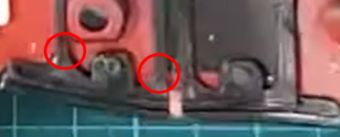

Ich habe jetzt meine Maus, eine Mad Catz R.A.T. 8+, gut 26 Monate in Pflege. Ich hab sie immer regelmäßig Gefüttert und täglich 2 mal frisches Wasser gegeben. Leider hat sich meine Maus jetzt an der linken Flanke einen defekten Schalter eingefangen. Er gibt sein Signal nicht mehr korrekt weiter, so das nicht jeder Druck eine Reaktion auslöst.
Ich bin ein Kranker-Pfleger und hab leider kein Werkzeug zur Hand, dafür aber ein starken Tremor. So suche ich jetzt eine fähige Hand, die meinen Nager helfen könnte und den fehlerhaften Schalter austauschen kann.
Ich würde schweren Herzen, einer vertrauenswürdigen Person mein Nager zur Pflege übergeben. In der Hoffnung auf schnell Heilung.

Hast ein wohl ein paar mal zuviel geklickt? Lt HP: 50 Mio. Klicks mit erstklassigen, hochgradig beständigen Schaltern
Hast keinen Uhrmacher oder so in der Nähe, der baut dir das bestimmt auch um.
Jo warte mal, 50 Mio. Klicks, da klingelt was.
Das ist der Omron mit dem Doppelklickproblem, den verbaut Logitech doch auch...
Also, der Schalter wurde damals für Razer entwickelt, wurde zwar mechanisch verbessert aber dadurch elektronisch verschlechtert.
Dadurch dass der nur noch 5V statt 3V nutzt "brennt" der sich nicht sauber beim Klicken.
Goldbeschichtete Schalter halten also elektronisch trotzdem länger, wenn auch nicht mechanisch.
Kommst du unter die Taste? Zu 90% muss das Ding nur mit Alkohol gereinigt werden, z. B. sowas:
Btw. zwei meiner Logitech Mäuse haben / hatten das Problem, ich war den Bums irgendwann satt und hab jetzt ne Cherry. :ugly:
Vielleicht kommst du mit nem feinen Tuch zwischen Taste und Schalter, das darf aber nicht fusseln!

Ggf. kann auch starkes Drücken der Taste helfen und oder Schleifpapier.^^
Das würde ich aber nur nach dem Alkoholkram probieren.
Danke das meine Kranke Maus hier so viel kompetente Hilfe bekommen hat und wieder Gesund ihre runden dreht. Die schwere Operation wurde von Fachleute mit Präzision und Hingabe erfolgreich durchgeführt. Die Maus hat den Eingriff gut überstanden und wird nach ein paar Tage noch in Ruhe wieder ihren Dienst antreten können.
Ohne die Liebe und Aufopfernde Hilfe wäre dieses nicht möglich gewesen. Ich bin unendlich Dankbar das mein Nager weiter leben kann und werde euch/dich immer wertschätzen. DANKE
