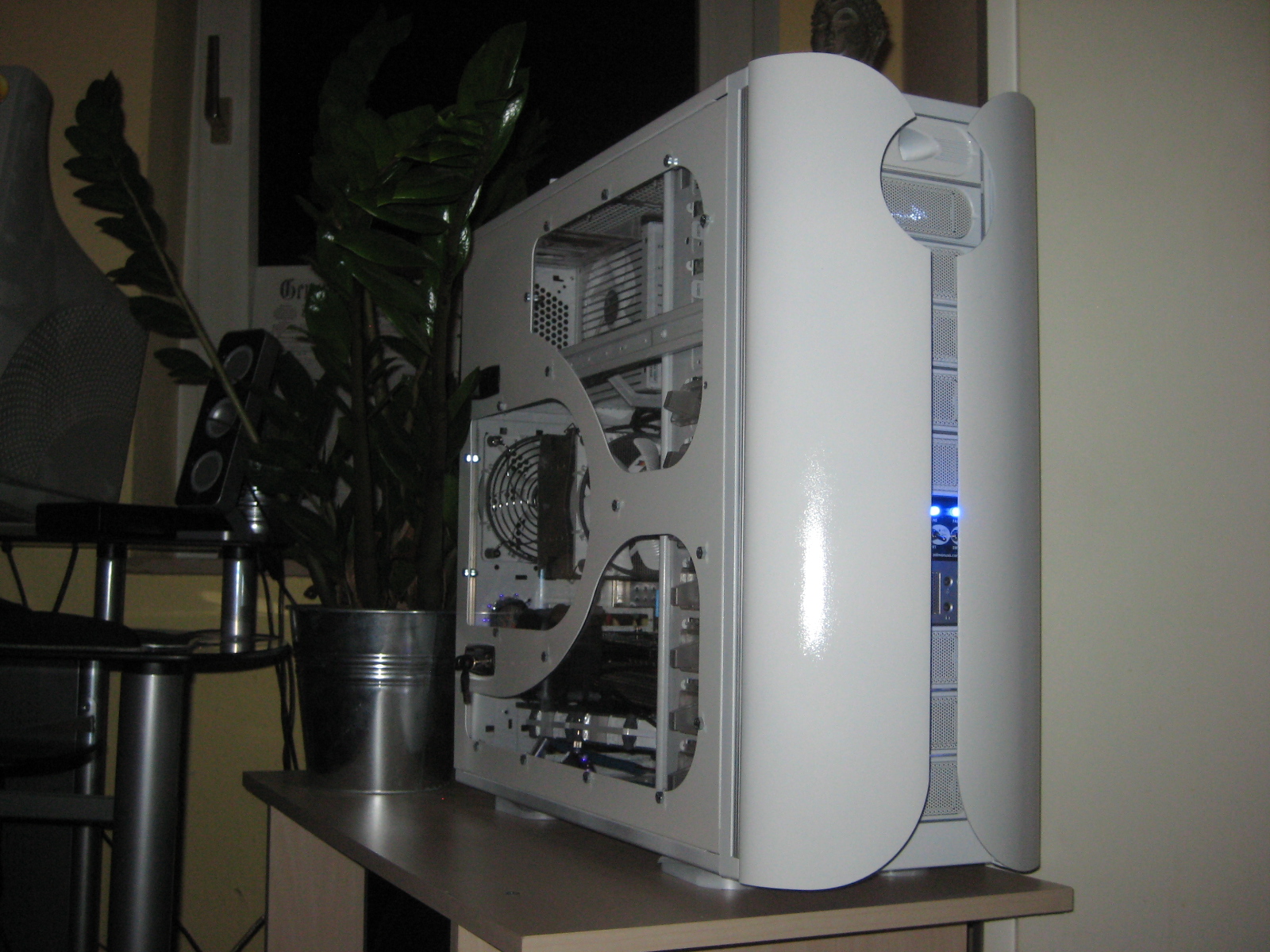

Da ich vom Modden auch keine ahnung hatte habe ich mir noch nicht mal grundierung oder sonstiges angeschafft, sonder habe meine Kiste einfach mit weißem Dupli-Color Lack angeprüht. Und siehe da, nach gut 2 Jahren sitzt die Farbe noch wie am ersten Tag. Deckt auch super. Ich habe nachdem ich alles auseinander genommen habe und Gewinde geschnitten habe übrigens auch lieber alles verschraubt. Ist um einiges komfortabler.
Schau mal, aber nicht lachen:
http://s5.directupload.net/images/user/100713/n83xonka.jpg
sysProfile: ID: 128091 - Kandalf der Weie
Ich finde das wirklich ganz gut, dein Case. Hast du nur Lackiert oder noch mehr gemacht??
Welches Case ist das eigentlich?? Vielleicht ist das ja eine alternative zum HAF...
Wie groß ist es den Midi- oder Big-Tower?
Edit: Wie viel von dem Lack bei Caseking sollte man für innen und außen Lackierung nehmen??
Also wie viel Haftgrund, wie viel Klarlack und wie viel an weißem Lack? Bitte auch die einzelnen Schichten ggf. einbeziehen!!
Danke.
Das Case ist von Thermaltake und heißt "Kandalf Supertower" und ist nur im Big Format zu bekommen. Neu ist es unlackiertes gebürstetes Aluminium. Wie gesagt habe ich alles auseinander gebohrt etws gedremelt, unnötige Teile entfernt und anschließend mit Verdünner sauber und fettfrei gereinigt und darauf alles mit 2 Schichten Acryllack vollgesprüht. Zum Schluss habe ich alles noch mit Klarlack die Optik ein wenig verbessert. Die jeweils 4 Dosen Acryllack und Klarlack von Dupli-Color habe ich ausm Stahlgruber. Ist nen Auto-Teileshop in meiner Gegend. Die hamm meistens auch verschiedene Lacke.
