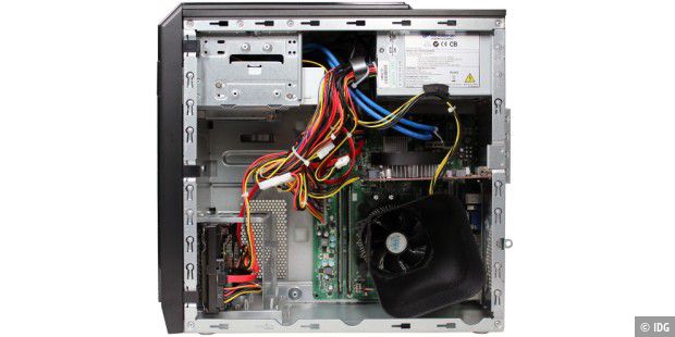

Ich habe mal kurz geschaut, was du da für einen Prachtexemplar besitzt: Bild
Im Medion P2310 D ist ein MSI 7797 OEM-Mainboard verbaut. Das Handbuch für das Mainboard findest du hier: http://msi-ftp.de/Manuals/7797v1.0-ENG.pdf
Der PC ist so aufgebaut, dass er komplett ohne Gehäuselüfter auskommt. Der Abwärme der Grafikkarte wird vom Netzteil herausbefördert, die Abwärme von der CPU per Luftkanal über die Seitenwand des Gehäuses. Das Mainboard verfügt über keinen Anschluss für Gehäuselüfter. Eine Grafikkarte, die sehr warm wird, solltest du also nicht einbauen. In so einem Gehäuse ist evtl. sogar eine Grafikkarte im Blower-Style sinnvoll, da die Abwärme direkt nach außen abgeführt wird.
Das Netzteil ist von FSP (450W), ist also ausreichend für die meisten sparsamen Grafikkarten. Eine GTX 1050 Ti sollte vom Verbrauch her eigentlich gehen (65W GTX 650 / 75W GTX 1050 Ti) und mehr Leistung bringen. Wird sie vom Mainboard erkannt? Bei manchen OEM-Mainboards ohne Probleme, andere benötigen ein BIOS-Update und wiederum andere nehmen neue Grafikkarten gar nicht an. Da hilft nur ausprobieren.
Eine R9 290 kannst du mit dem Kühlsystem und dem Netzteil vergessen.
Ram lässt sich laut Handbuch auf bis zu 16GB aufrüsten (2 Module).
Würde ich den PC noch aufrüsten? Nein! Warum? Das Mainboard ist sehr beschnitten, das Gehäuse bietet keine gute Kühlung, OEM-Netzteil mit angeblich 450W und nun schon vier(?) Jahre in Betrieb, recht schwacher Prozessor, neue Grafikkarte könnte evtl. nicht erkannt werden. Eigentlich müsste man bei dem PC alles ersetzen...
Ähem, nein.
Der Lufttunnel versorgt die CPU mit kalter Außenluft.
Der Lüfter ist einsaugend montiert.
Genau so eine Karte ist die Saphire Radeon R9 290.
Nicht ganz.
Wenn man das Netzteil tauscht und vorn und hinten einen leisen Lüfter einbaut, geht das sehr wohl.
Wirtschaftlich ist es nicht, aber man kann einem alten PC noch mal ordentlich Leistung verschaffen.
