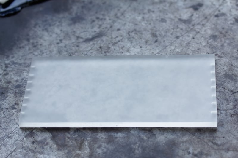

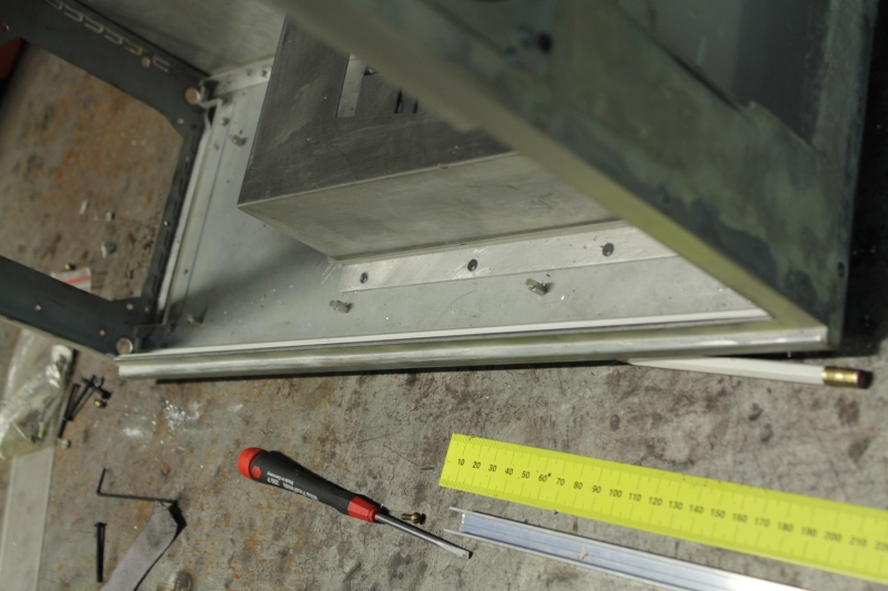

Nichts desto trotz habe ich ein Endresultat, welches sich doch irgendwie sehen lassen kann:
1-jpg.447062

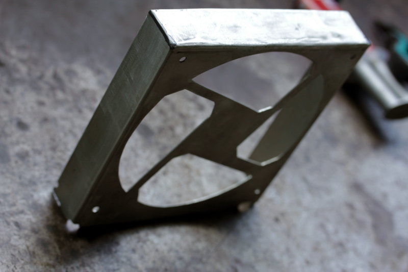

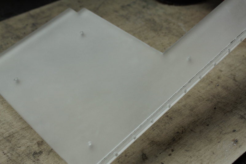

Als erstes habe ich die Platte um rund 3mm gekürzt.
Einerseits um etwas mehr Platz für die Leisten zu gewinnen, andererseits um die Löcher in der tiefe zu reduzieren.

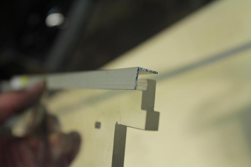

Um das Profil irgend möglich bündig zu bekommen wollt ich mal was probieren.
So hab ich mit der Tauchsäge innerhalb drei Schnitte einen Falz rausgehauen.
Das ganze Detail wurde eingepasst soweit, das ich als nächstes Verleimen könnte.
Schrauben oder Nieten fällt leider wieder aus, das ich keine Löcher im Aussenrahmen will!
Nur damit ihr das richtig versteht der 6mm Boden ist in beiden Bildern eingesetzt!
Das Profil deckt die Löcher der Led's die sonst zu sehen wären.
Ich hab mir echt viele Profil Varianten und Möglichkeiten durch den Kopfgehen lassen.
Befand diese am Schluss aber die Beste!
- Doppelt so dicker Anschlag um Gewinde für die Aussenseite einzuschneiden.
- Best möglicher Tiefengewinn um die Ledleiste unterzubringen.
- Der Winkel steht genau 4.5mm vom Innenrand ab, noch kürzer wär mit keiner anderen Variante möglich gewesen um alle löcher abzudecken.
- Es ist gegen Aussen "Lichtdicht" geschlossen
- Falls was nicht passt wie gedacht, besteht nach wie vorn die Möglichkeit wie früher gedacht standart Leds nicht sichtbar einzulassen.
Nachteil:
- Durch die vertiefung (Falz) kann weniger Rand angeleuchtet werden
- Ich bin gezwungen zu Kleben, muss also den Boden sehr sorgfältig einschieben.
Ich hab nur aus einem Grund noch nicht geklebt, vielleicht gibt es eine bessere Lösung.
Bin gespannt was ihr dazu sagt..!
Das wars auch schon für Heute! Bye

AW: Maxdata im Wandel der Zeit
Alle im Urlaub oder was?
Hat hier noch keiner Deine Arbeit gelobt...?
Mensch, dann mach ich das. Diesmal mit dem richtigen Daumen: :daumen:
Aber eine bessere Lösung hab ich auch nicht parat. Außer Crimpen, aber sowas braucht Werkzeug.

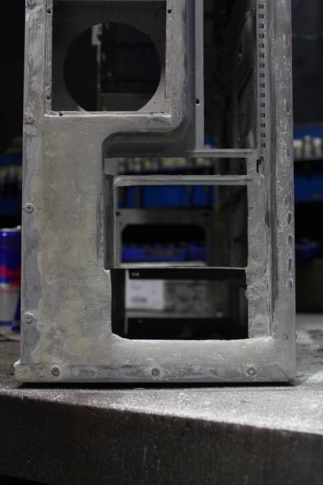

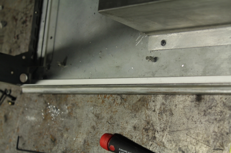

Hi,
Danke Inzpekta, für deine Treue! :)
Das wär natürlich auch ne Möglichkeit, aber ich glaube ich werd Verleimen..

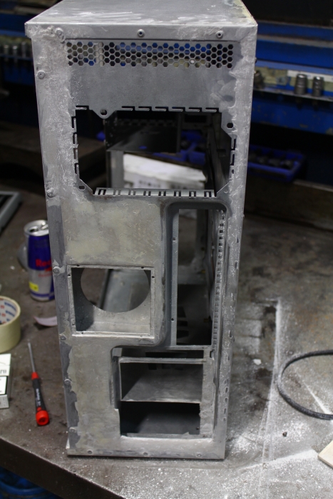

Hab heute Abend zwei Stunden was gewerkelt, hauptsächlich will ich jetzt mal die ganzen Spachtelungen fertig kriegen,
sowie diverse Löcher aussbessern und alles noch mal Schleifen!
Hab nicht viel Sichtbares geschaft, obwohl es viel Schleifarbeit war! Für Heute ist aber genug!
Der Boden wurde soweit fertig Geschliffen, vieleicht geh ich noch mal mit 400erter Nass durch.
Bin soweit aber sehr zufrieden mit der Homogenen Oberfläche!
Beim nächsten Projekt werd ich beleuchtete Plexiplatten Sandstrahlen, ich bin überzogen das wär das Beste!
Der Rücken gibt nach wie vor viel Arbeit, ein grosser Teil ist aber geschaft.
Alle unnötigen Öffnungen wurden verschlossen.
Ihr seht, es geht ein Stück näher richtung Grundierung.
Aber es ist noch immer viel Schleifarbeit!
Gute Nacht!
Ja das stimmt. Hinten muss noch einiges geschliffen werden.
Aber du hast dir deinen Schlaf für heute redlich verdient.
Sehr schöne matte Oberfläche. Sieht aus wie gekauft! :daumen:
Guts Nächtle...

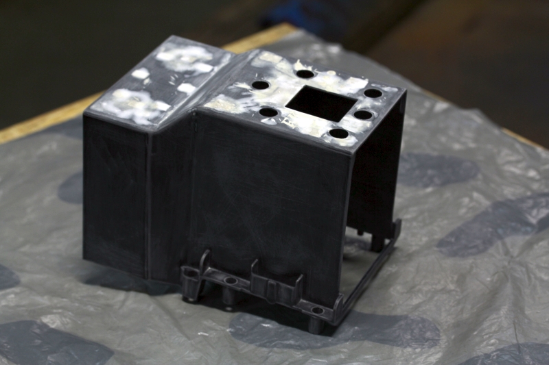

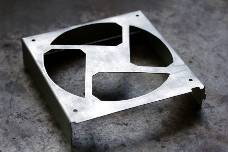

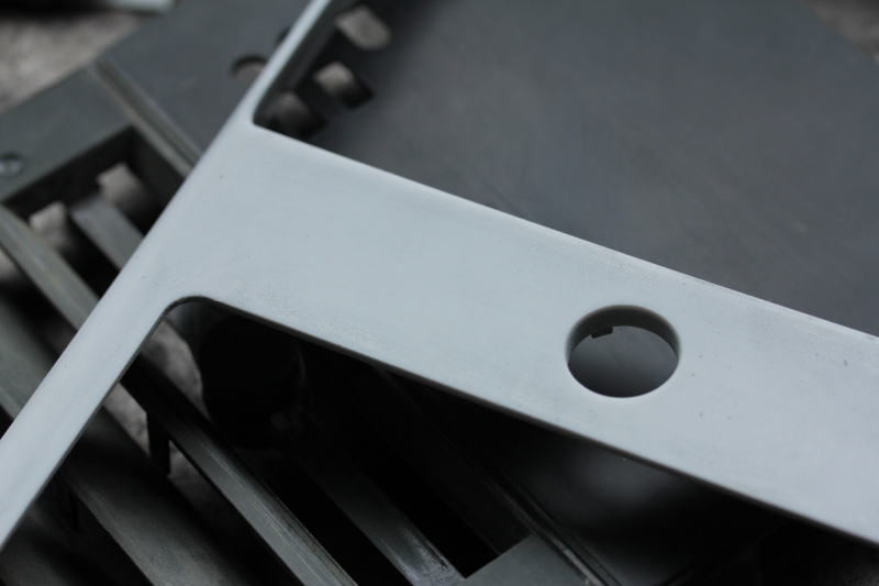

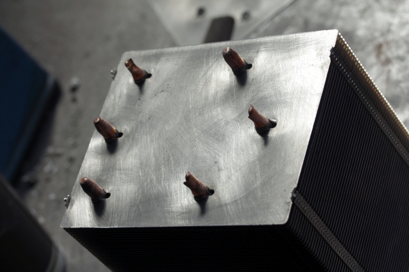

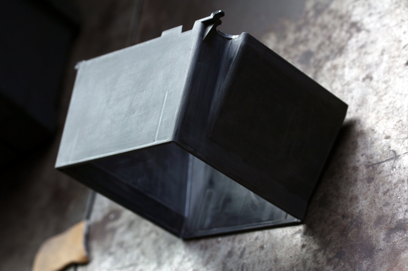

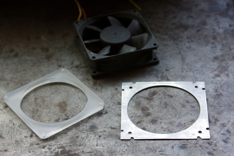

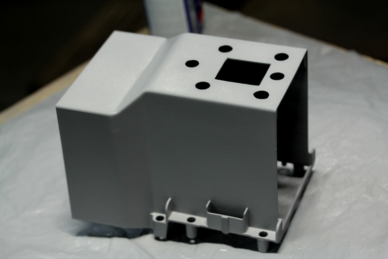

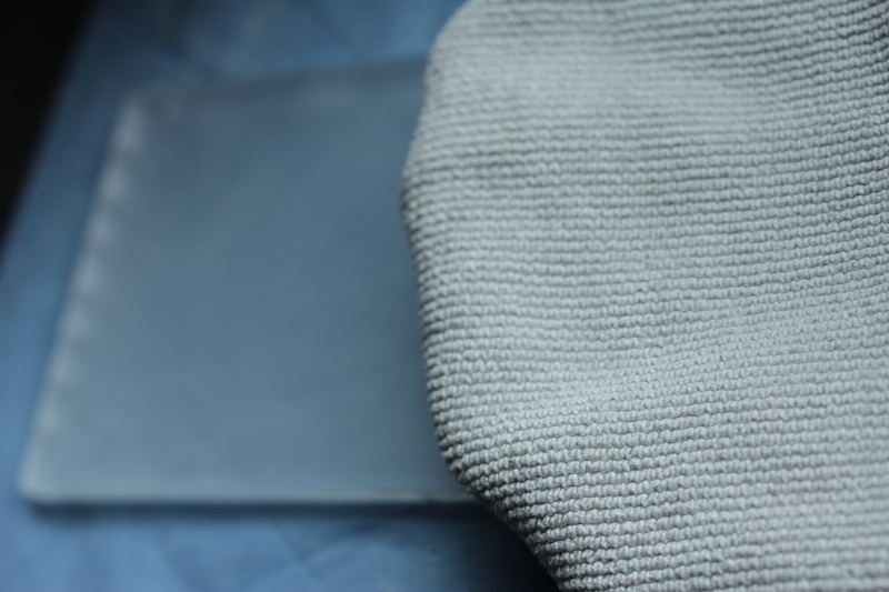

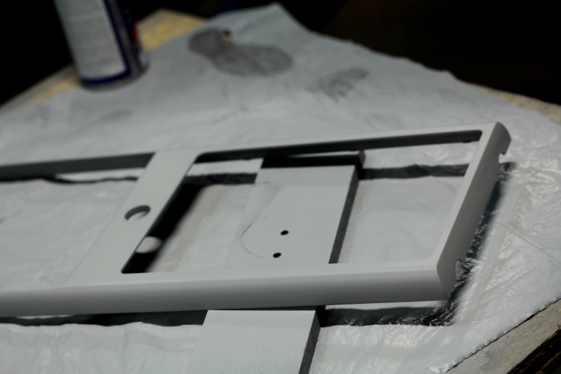

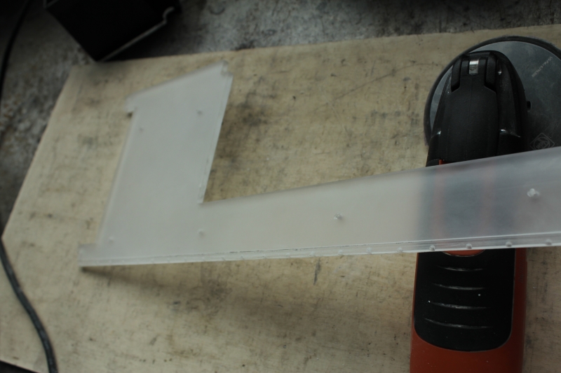

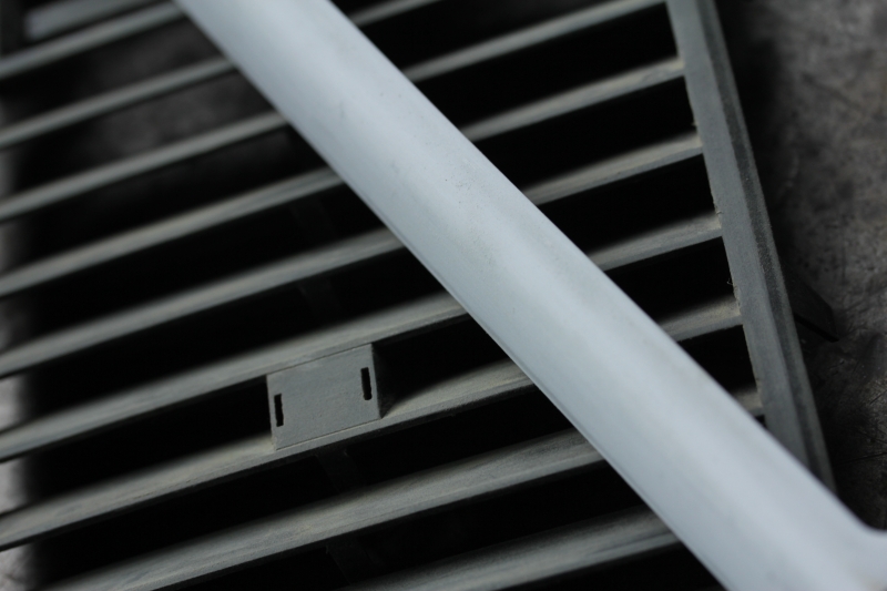

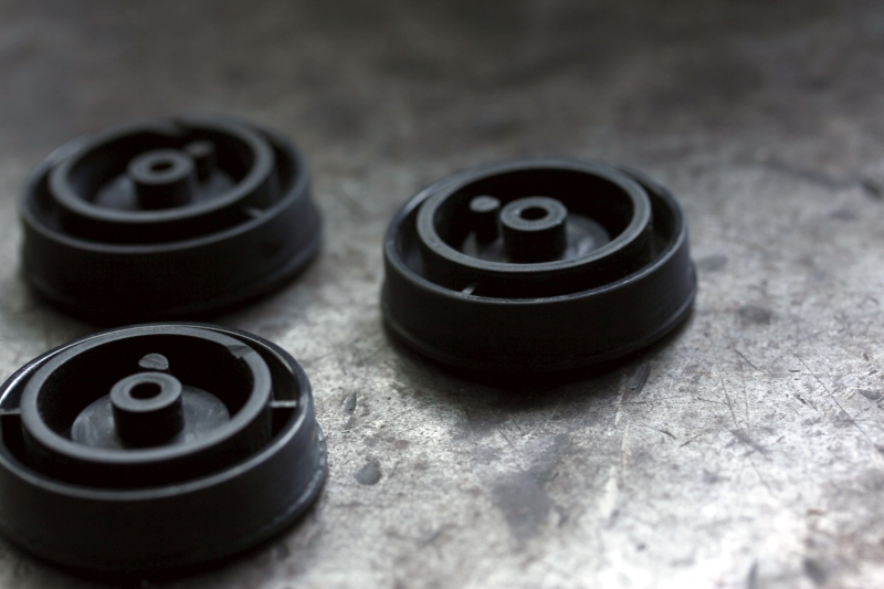

Es ist bereits wieder spät bzw. früh, aber ich habe die Arbeit am Projekt gerade eben erst beendet. :D
Um genau zu sein habe ich Gestern/Heute rund 10 Stunden (mit Pausen) geschliffen!
Ich bin froh ist es jetzt aber grösstenteils geschafft, jedes mal weitaus der mühsamste Teil am ganzen!
Wenn ich Heute/Morgen noch zwei - drei Stunden Investiere ist das Ziel erreicht und ich bin bereit sämtliches Material zu Grundieren.
Als abwechslung zum Schleifen habe ich nebenbei bereits gewisse Kleinteile Grundiert. :)
Obwohl es Verhältnissmässig wenig zu sehen gibt, hab ich jetzt Kommentarlos die besten Pics.
Hatte zur Abwechslung mal wieder mein Makro Objektiv montiert:
Nebenbei hab ich mindestens die hälfte der Zeit am Case selber Optimiert.
Unzählige Spachtelvorgänge und dementsprechende Schleifarbeiten, Bilder davon aber dann Später mal-
Angenehmen Morgen, ich geh jetzt Schlafen!
Lass mich raten der Troll ist dein Maskottchen wa :D
Die 10 Std. (mit Pausen) haben sich aber gelohnt soviel ist mal sicher und das mit dem schleifen kennt man ja da hengst du ewig dran ohne zu merken das es vorran geht. Aber endlich kommt hier Farbe ins Spiel :daumen:
