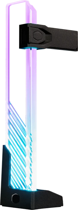

Naja wenn der TE das wechseln kann sollte das doch gehen, da sind ja dann 4 Schrauben um den CPU Block und 4 Schrauben um die GPU (Insgesamt 6). Die in der Mitte werden halt gut beansprucht, weil sie doppelt genutzt werden, aber wenn Asus sich das so ausgedacht hat ka.
Würde aber aufjedenfall die GPU mit etwas stützen, dann nimmst da schonmal da einen Teil der Belastung weg.
