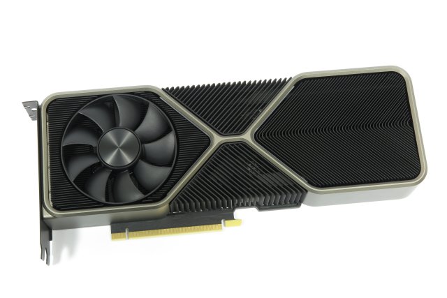

gestern hat sich während dem Zocken mein PC einfach ohne Vorwarnung abgeschaltet. Zuvor hatte ich nie irgendwelche Probleme etc. Ich konnte ihn danach auch nicht wieder anschalten. Wenn ich den PC anschalten möchte kommt nur ein kurzes Klick Geräusch bei ersten Versuch. Auch die Lüfter springen nicht ansatzweise an und sonst ist auch gar keine LED etc. beleuchtet, sieht aus wie komplett tot.
Heute morgen habe ich den PC aufgeschraubt und die Steckverbindungen geprüft, alles soweit in Ordnung. Arbeitsspeicher raus genommen und ohne Arbeitsspeicher hat der PC auch nicht gestartet. Nach einer Weile habe ich die Grafikkarte mal ausgesteckt und dann konnte ich den PC wieder starten.
Außerdem ist mir aufgefallen dass hier 3 rote LEDs an der Grafikkarte leuchten wenn diese im PCIE Slot steckt, aber keine Stromkabel angeschlossen sind. siehe Bild.. aber das hat vermutlich nur zu bedeuten dass die Stromkabel halt fehlen.
Ist nun die Grafikkarte hinüber oder kann es auch am Mainboard oder am Slot liegen?

Das liegt ziemlich sicher an der Grafikkarte. Die wird ein Problem haben und einen Kurzschluss verursachen. Deshalb hat das Netzteil abgeschaltet und schaltet auch nicht zu, wenn die angeschlossen ist.
Mit der Ersatzgraka wird das System ziemlich sicher wieder laufen.
Dass die Grafikkarte einen Schaden am Mainboard mit verursacht hat, ist aber trotzdem möglich.
Bau mal die Ersatzgraka ein und berichte.
Also ich habe jetzt die Grafikkarte meines Kumpels testen können, damit funktioniert es, komme in Windows rein und kurz in Jakuza reingeschaut, funktioniert.
Habe bei asus schon eine RMA aufgemacht, Garantie ist noch drauf.
