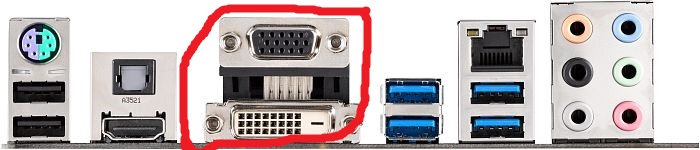

Es spielt keine Rolle. Deine CPU hat keine Grafikeinheit, darum wirst Du die Mainboardanschlüsse nicht nutzen können. Du musst den Monitor an die Grafikkarte anschließen. Wenn Dir ein Grafikchip wichtig ist, musst Du anstatt des Xeon einen i7-4690(K) einsetzen. Mit Windows 10 und DX12 hat das sogar Sinn.
AW: Mainboard für Xeon E3 1231 v3
Aaaaa hab die Anschlüsse an der GraKa ganz vergessen :D
Hat sich dann erledigt vielen Dank :D
