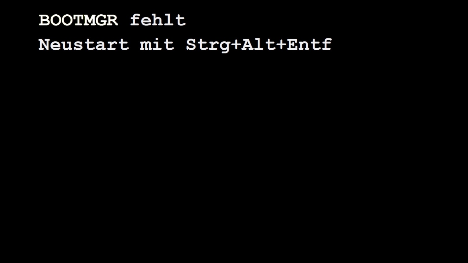

"bootmgr fehlt" - nun geht nichts mehr
Komisch nur dass ich da zwischdurch mal fast normal gestartet wurde ich ich meine gewohnten Desktop gesehen habe...
Ahso, hab ich das überlesen? Entweder wird die Platte kaputt oder wie schon geraten wurde mal die Sata Kabeln tauschen.

Folgende Probleme: Mit diesem Rufus Programm hab ich den Stick mit dem eigentlichen ISO irgendwie ruiniert.
Ich habe innerhalb des PC einige SATA Kabel vertauscht. Immer das gleiche.
Wie finde ich heraus wo ein Hardwareproblem sein soll?
Eine neue SSD Platte habe ich bestellt, kommt Montag.
Nun muss ich Windows (10) neu downloaden, einen neuen bootfähigen ISO Stick erstellen und dann die neue SSD mit dem neuen Windows aufsetzen.
