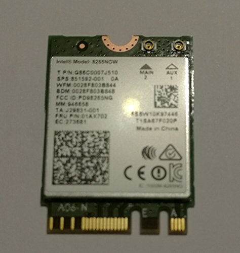

Hallo,
kann ich auf mein MB so eine Karte einbauen? Es gibt da einen M.2 WiFi Slot und von der Größe her würde so eine Karte da reinpassen. Es wäre die Intel Dual Band Wlan AC 8265. Also würde das gehen? Ich benutze derzeit einen AVM Ac 430 Wlan Stick und hätte gerne eine schnellere Verbindung. Wäre das Internet dadurch tatsächlich schneller?
Und wie würde das dann mit den Treibern funktionieren?
MB ist ein ASRock X370 Gaming K4
Normalerweise würde ich hier nicht anworten. Das ist nämlich überhaupt nicht mein Gebiet, aber da der TE mir per PN ebenfalls diese Frage gestellt hat, gibts meine Antwort hier, für den Fall das ich total falsch liege, kann mich jemand bitte korrigieren. Diese Karte (https://images-na.ssl-images-amazon.com/images/I/413E3rwoSKL.jpg) hat oben zwei Knubbel AUX und MAIN. Das sollten Anschlüsse für Antennenkabel sein, ohne Antenne hast du damit keinen Empfang. Ich würde mal tippen, das solche Karten eher für Laptops gedacht sind. Also falls du sie einbauen kannst und sie elektrisch kompatibel ist, dann wirst du keinen Empfang haben. Sicherlich gibts irgendwo die entsprechende Antenne, aber ein guter WlanStick tuts doch auch (Deiner ist gut). Bevor du dir Gedanken machst, ob du dein Internet mit derarigten Maßnahmen beschleunigen kannst, solltest du zunächst herausfinden, was dein Vertrag für eine Geschwindigkeit vorsieht. Anschließend misst du dann was bei dir am PC per Wlan ankommt. Außerdem solltest du als Referenz dazu messen was direkt beim Router rauskommt. Idealerweise stöpselst duzu ein LAN Kabel an. Alternativ kannst du dich mit einem WLAN Gerät auch direkt neben den Router stellen. Letzteres liefert allerdings kein unbedigt genaues Ergebnis.
